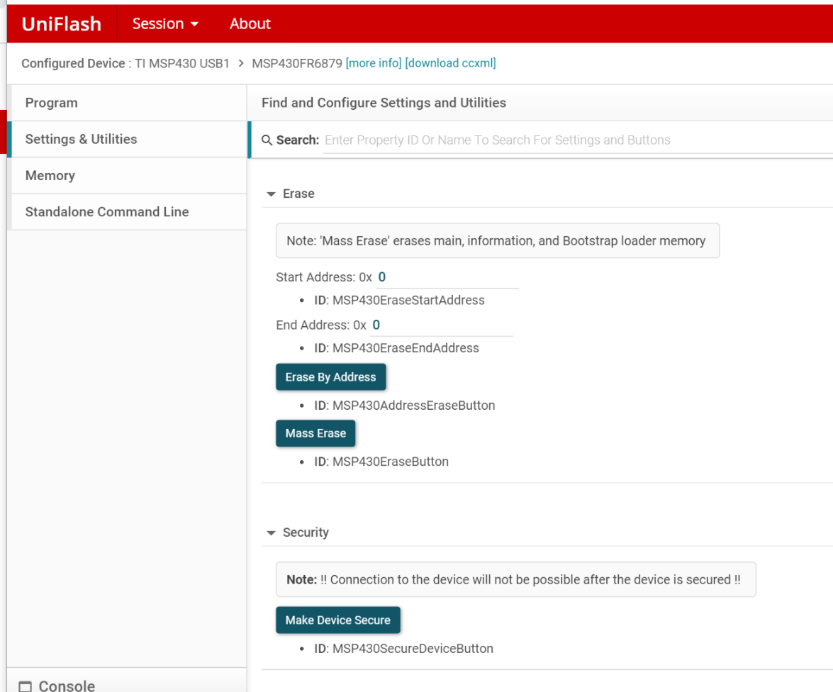

你(们)好
我对以下命令有疑问。
1."确保设备安全"按钮
它是否可用于启用 MSP430FR6879的电子保险丝?
2."批量擦除"按钮
它是否可用于 MASSERASE 以解锁通过电子保险丝锁定的 JTAG?
3.如果使用 MASSERASE 按钮解锁 JTAG、我们是否需要特定工具以及与 MPS430 BSL 引脚的特定连接?

    你(们)好
    感谢你的建议。
    由于我们的客户意外选中了"确保器件安全"、因此 JTAG 访问已被锁定。
    更不幸的是、他们的电路板现在没有用于 BSL 访问的 BSL 引脚、因此我们必须使 BSL 引脚脱离电路板。
    我认为、uniflash 可用于 JTAG 无密码锁定/取消时钟会很有用。

    回答您的问题、
    [引用用户="na na78"]
    1."确保设备安全"按钮
    [/报价]
    总之、是的。
    更具体地说、它会将 JTAG Signature1 (位于地址0xFF80)和  JTAG Signature2 (位于地址0xFF82)修改为0x5555。 请参阅  以下《MSP430FR687x (1)混合信号微控制器数据表》摘录 以及 《MSP430FR58xx、MSP430FR59xx 和 MSP430FR6xx 系列用户指南 》。
    [引用用户="na na78"]
    2."批量擦除"按钮
    [/报价]
    一句话、不
    您需要为 UniFlash 中的该"批量擦除"按钮解锁 JTAG 接口。 如果您的 JTAG 接口已经被锁定、那么您将无法使用它。
    [引用用户="na na78"]
    [/报价]
    如上述文档摘录中所述、在这种情况下解锁器件的唯一方法是使用 BSL 用0x5555或0xAAAA 以外的任何内容覆盖 JTAG 签名。 一种简单的方法是通过 BSL 进行批量擦除、以便将 JTAG 签名擦除为0xFFFF、并解锁 JTAG 接口。
    您将需要 MSP430-BSL ")"="" target="_blank">编程器("BSL Rocket") 或  用于 BSL 的 MSP-FET。 有关 BSL 的更多信息、请参阅 MSP 低功耗微控制 器的引导加载程序(BSL)页面。
