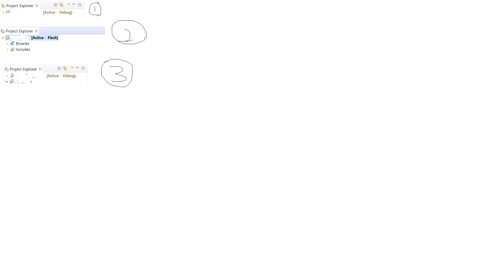

     我有两个 CCS 代码。
    一个代码如下所示。
    (图1)
    其他代码如下所示。
    (皮2)
    1) 1)[Active - Flash]和[Active - Debug]之间有何区别?
    2) 2)我只使用一个 tms320f28069m 芯片。 我按如下方式添加了一个项目、并成为两个项目。
    (图3)
    如果我在此状态下生成(按 Ctrl + b)、两个项目中的一个是否正常工作? 还是两个项目都能正常工作?
    3) 3)我不知道如何检查 每个连接器的连接器命令文件
    [引用 user="Kwan HYoung Lee">如果我在该状态下生成(按 Ctrl + b)、这两个项目中的一个是否起作用? 还是两个项目都在运行?[/报价]
    只会构建具有"活动"标识的项目。
    [引用 USER="Kwan HYoung Lee "] 3)我不知道如何检查 每个链接器命令文件
    需要注意的关键是 .text 段 被分配到的存储器区域。 该范围闪存吗? RAM?
    问题1. 我是否只需要查看.CMD 文件?
    这肯定会告诉您代码的加载位置。 这是一个很好的开始。

    我认为[active - debug]文件也存储在闪存中。
    [ACTIVE - FLASH]和[ACTIVE - DEBUG]有何区别?
    [引用 user="Kwan HYoung Lee "]我认为[活动-调试]文件也存储在闪存中。 [/报价]
    情况似乎是这样。
    [报价用户="Kwan HYoung Lee"][active - flash]和[active - debug]之间有何区别?
    此问题最好由最初创建项目的人员回答。 请注意、工程配置名称是任意的。 它们可以更改为用户的希望。 每个配置的功能都可以根据用户的意愿进行更改。 "调试"的构建选项具有额外的设置、可通过禁用优化和启用调试符号的完整生成来提供最佳的调试可见性。 同样、这因项目而异。
    [ACTIVE - FLASH]和[ACTIVE - DEBUG]项目需要合并为一个项目。
    对于集成到一个中的工程、这两者中的哪一个([Active - Flash]和[Active - debug])更好?
    您是否正在使用 TI 的示例? 或者、这是由您自己或其他人创建的客户项目吗?
    一个是 motorware、另一个是由其他人创建的消费者项目。
    您使用的是哪一个确切的 motorware 示例? 项目示例的确切名称是什么?
    一个是 proj_lab12b [活动-闪存]、另一个([活动-调试])由其他人制作。
    Motorware 的 Proj_lab12b 具有两种构建配置:闪存发布
    构建选项彼此非常相似、都启用了-02优化。 此配置 并不是为了获得最佳的调试可见性。
    这两种配置之间的唯一区别是闪存配置:
    • 具有一个额外的编译器选项"-define=flash"。 此定义将确保程序构建为从闪存存储器运行。
    • 包含/排除相关项目文件、以支持从闪存加载和运行
    版本配置将工程配置为从 RAM 编译/运行。
    这就是 proj_lab12的两个构建配置的区别。
    我无法评论其他人的其他自定义工程、因为我不知道它的编译选项是什么。 但是、"调试"通常意味着在启用完整符号调试的情况下实现最小(或无)优化、以获得最佳的调试可见性。 至于它是否从 RAM 或闪存运行、我无法进行注释、因为这取决于项目细节。
    Ki
