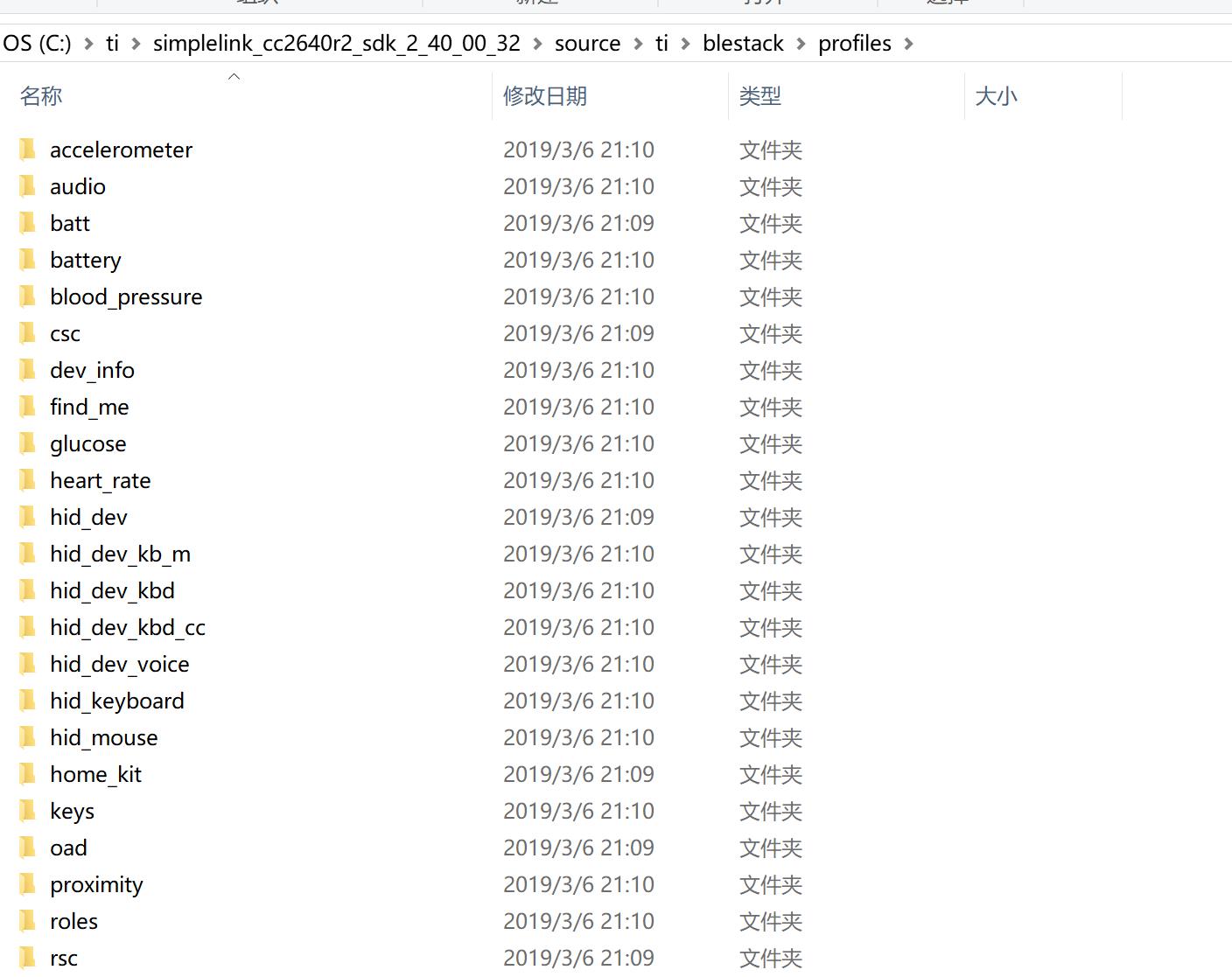

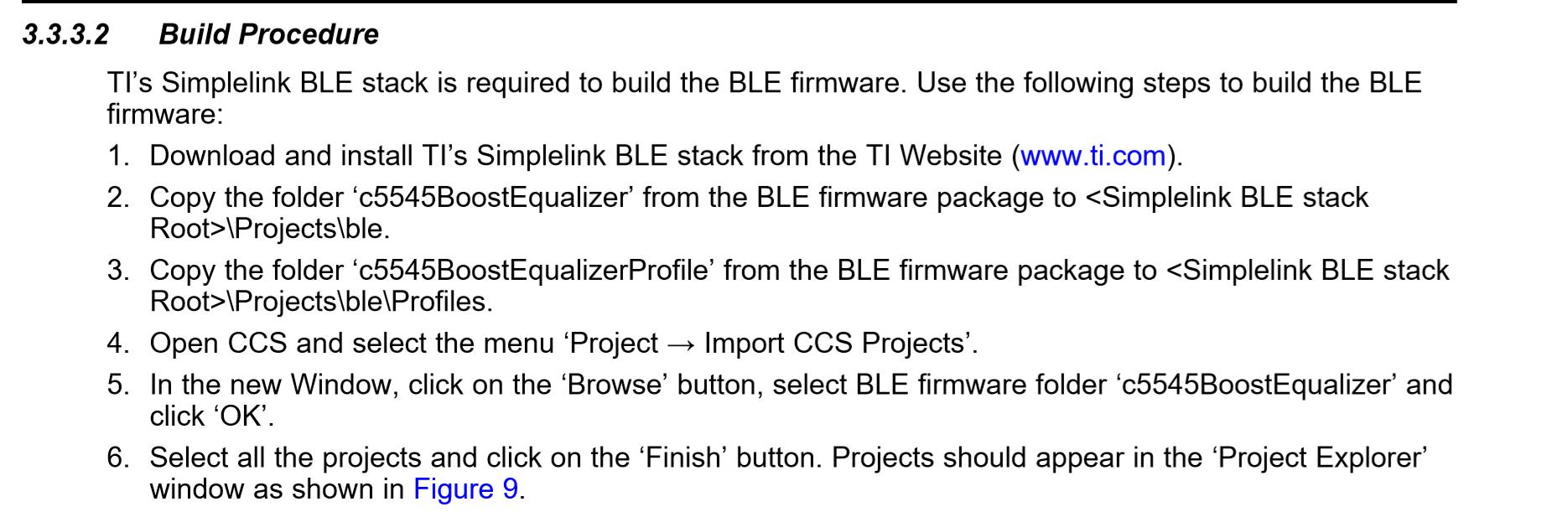

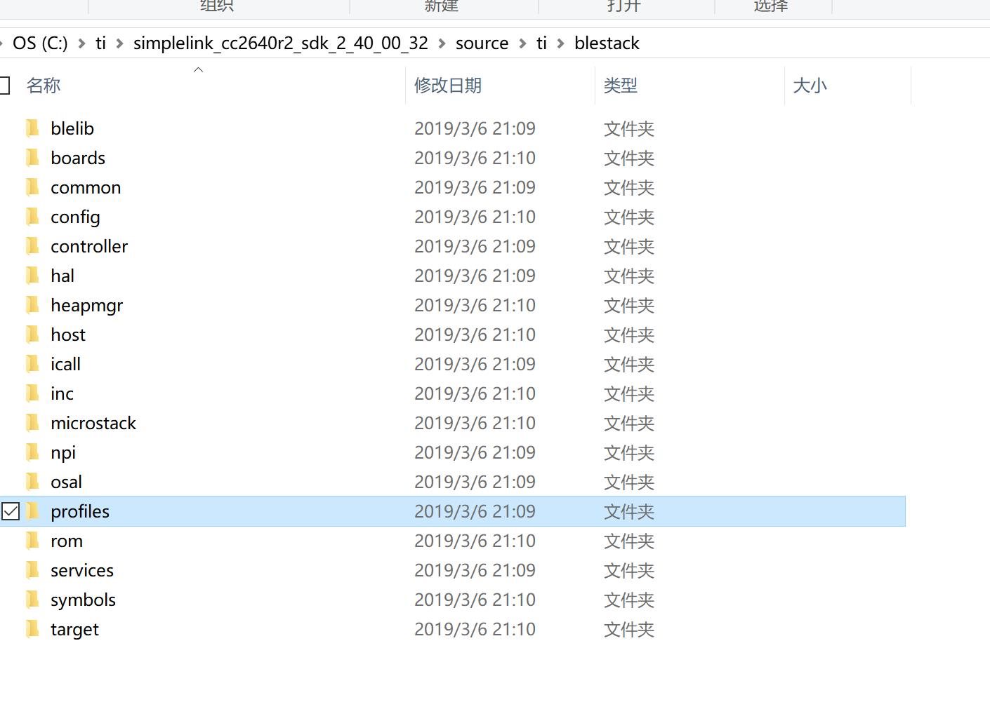

我想在 C5545 BoosterPack 软件文档3.3.2-步骤2和3中了解这一点。 它们指的是哪条路径? 它们是否位于我在下面显示的图片中?
文件名略有不同。 我不确定。

    C5545 BoosterPack 软件用户指南(sprui92.pdf)中可能存在一些不匹配情况、因为这是自2016年开始的、但第2和第3点的描述文件夹似乎是指 CSL 开箱即用演示、正如同一指南第1.2节所述。
    c55xCSL 可从以下位置下载:
    http://www.ti.com/tool/sprc133
    所述文件夹的正确路径:
    C5545 BoostEqualizer
    C5545BoostEqualerProfile
    是的
    ti/C55_LP/C55_CSL_3.08/演示/out_for_box/c5545/c5545bp_software_01.01.00.00/source_code/c5545bp_Ble_firmware/
