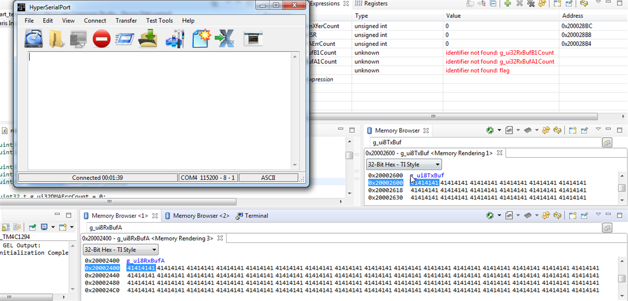

我正在使用 uDMA 控制器将数据从存储器传输到 UART。如果我使用(HWREG (UART1_BASE + UART_O_CTL)|= UART_CTL_LBE)启用回路、那么我们能够在 ui8RxBufA、ui8RxBufB 缓冲区中看到数据、但无法在 COM 端口中传输数据。

    您是否将 GPIO 引脚 PB0和 PB1用作 U1Tx 和 U1Rx? 我看不到您在哪里完成了该配置。
    尊敬的 Bob Crosby 先生:
    在将 GPIO 引脚 PB0和 PB1配置为 U1Tx 和 U1Rx 后、我能够获得输出。 感谢先生的快速回答。
