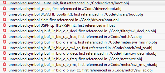

    目标为  ti.targets.elf.c674 、平台为 ti.platforms.evm6748
    现在获取误差、如下所示。 即使 extern 和这些符号已定义。 这些位于常规 c 文件中、该文件还包含了编译器段.using sys BIOS 6.46中包含的路径。 我是否需要包括任何其他库。 目前、libc.a 包含在链接器段中。我是否需要添加除此库之外的任何其他库  。请参阅随附的文件
    请清理并重建、然后发布完整的控制台窗口输出。 其中一些符号来自 SYS/BIOS 提供的目标运行时库、该库将在 Debug/linker.cmd 中引用。 也请发布该文件。
    我不知道 g_buf_iir_biq 符号是在哪里定义的。 您知道这些是什么吗?
