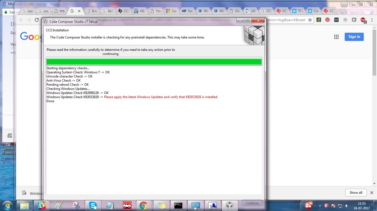

我刚刚开始安装 code composer studio、我的系统配置是 Windows 7、SP1、64位。 安装时遇到以下错误:
至于有关 Windows 更新的错误、我尝试手动下载并安装更新、但它不成功、因为它显示更新已安装。 然后、如果我按原样单击"继续"、稍后我会看到第二个错误、并且安装不成功。 请帮助!
    假设确实安装了相关的 Windows Update,您能否提供安装日志?
    processors.wiki.ti.com/.../Troubleshooting_CCSv7
    此外、您是否正在使用网络安装程序或完整的 zip 安装程序? 如果是前者、您能给后者一个尝试吗?
    Ki
    大家好、我通过安装在默认文件夹中解决了这个问题、即 c:\ti\。 如果我更改目录,安装将不成功
    您最初尝试在何处安装(什么路径)?
    我尝试将其安装到在 c:/Users/my_user/TI 下创建的另一个文件夹中
