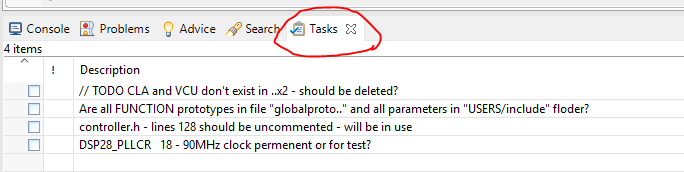

我想将包含任务(TODO 注释)信息的文件添加到我的 perforce 客户端、
是否有任何关于此内容位于项目文件夹中的想法?
Amitai

    感谢 Richard、
    我的意图是执行 CCS 内置任务:
    这些任务保存在哪个位置/文件?
    因为我不想共享一个工作空间的所有文件、而是仅限于特定文件。
    Amitai
    此窗口似乎是自动生成的。 我刚在一个项目上找到它、它"锁定"在 FIXME 上。 当我从行中删除单词 FIXME 时、生成的"任务"条目消失。 因此、您可能需要编辑代码注释以从"任务"视图中删除。

    Amitai、
    CCS 中的"任务"视图可用于创建/跟踪任务、但它不是团队内共享工作项目的最稳健或最高效的方法。 我建议为此使用某种错误/任务跟踪系统。 话虽如此、如果您只是在寻找一种方法来分享简单的任务、我希望以下几项建议将会有所帮助:
    1) 1)当您在 C 源文件中使用//TODO 类型注释时、 任务通过解析源文件自动生成、并将出现在"任务"视图中。 请注意,您可以从 Window (窗口)-> Preferences (首选项)->C/C++(任务) Tags (任务标记)菜单中定义将被识别为任务的其他标记。
    这些任务将与源文件一起保存并可共享。 您甚至可以将"TODO .c"文件添加到项目中、并保留该项目中的所有常规待办事项。 此文件可以与团队中的其他人共享、以便他们可以将其包含在项目中并查看任务、但根据要求、可以 从项目构建本身中排除该文件。
    2) 2)使用任务视图的上下文菜单添加任务。 此类任务未与特定资源/源文件相关联。 我认为这些类型的任务存储在工作区文件夹 \.metadata\.plugins\org.eclipse.core.resources\.root\.markers 文件中。 请注意、这不是文本文件、但您可以尝试将文件复制到另一个工作区中的同一位置、我认为应该允许任务显示在新工作区的"任务"视图中。
    我将使用方法1。
    至于方法2 -我没有任何标记文件。
    Amitai
    [引用 user="Amitai Weil"]对于方法2,我没有任何标记文件。
    该文件似乎仅在 CCS 关闭或切换到其他工作区时生成。
