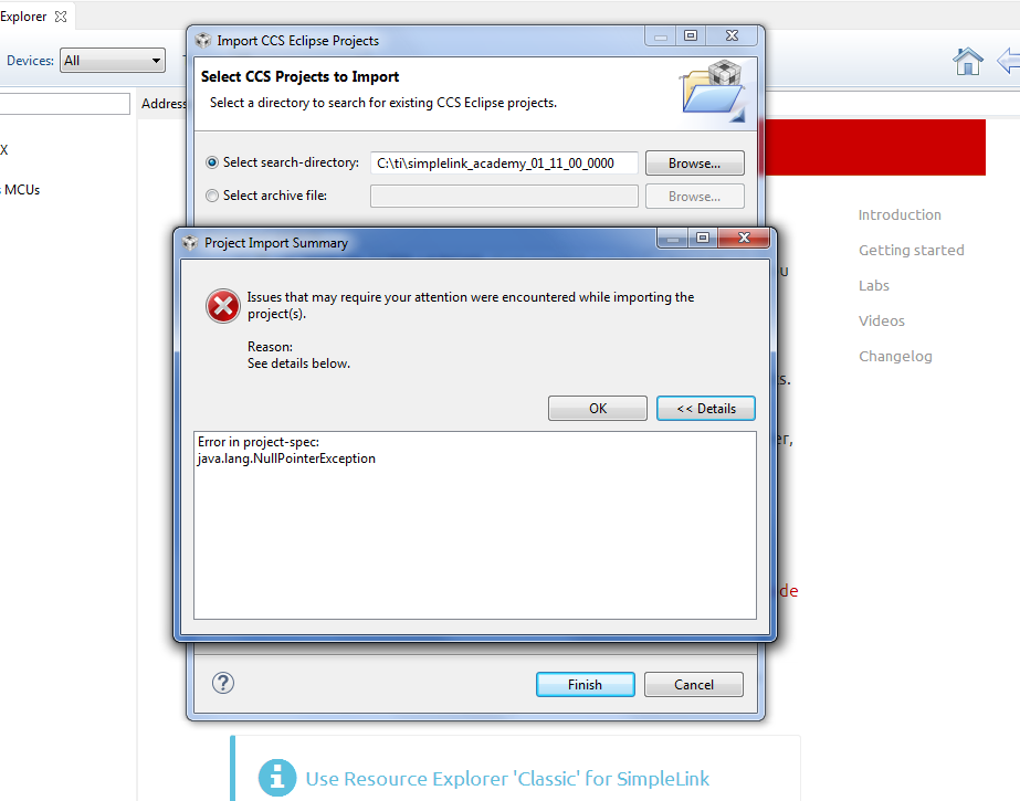

选择 simplelink Academy 目录时、会发生此错误。 请清除此错误
    通常、这是无法识别的编译器版本或器件变体的问题。 在您的另一个线程中、您发布了有关无法识别的编译器版本(5.2.6)的错误消息;
    e2e.ti.com/.../2257141
    您是否已经解决了该问题?

    你好、Svenilla、
    首先按照 WIKI Ki-Soo Lee 提供的说明进行操作。 根据我所知、您无法下载 ARM 编译器5.2.6。 您可以下载的是 ARM 编译器5.2.9。 完成 ARM 编译器5.2.9的安装后、转到 CCS Resource Explorer (经典)。 从此处导入 Project Zero。 我也做过几次了、都能正常工作。
    -克尔
    您好、kel、
    可以获得准确的版本。 关键是取消选择仅显示最新内容的选项:
    但我相信5.2.9也能正常工作。

    此项目的链接资源似乎存在一些问题。 可能是无效的构建变量。 我需要看到该项目。 我查找了您正在使用的 Simplelink Academy 版本、但我似乎找不到它。 我想它已经被淘汰。 您能否提供从中获取的链接?
    您好 Ki、
    可通过此链接下载 SimpleLink Academy。 software-dl.ti.com/.../overview.html
    只需在 c:\ti 处安装 ble stack 2.2.1和 simplelink academy,该过程就可以正常工作。
    -克尔
    谢谢 kel。 明白了
    [报价用户="S vennila"]错误:无法找到文件/目录'file:/c:/ti/simplelink_academy_01_11_00_0000/modules/projects/ble_projectzero/ccs/desktop/TI_BLE_SDK_BASE/src/icall/app/ble_user_config.c!
    文件的路径看起来不正确。 变量看起来可能没有展开。
    您确切地在何时得到该误差? 在导入后还是在编译期间? 以及您导入项目的确切方式是什么? 哪一个是准确的(有三个不同的项目0示例)?

    主席先生,我已输入工程项目,但在制造另一个错误时,仍有人建议
    "说明资源路径位置类型
    引用的工程'project_zero_stack_cc2650'在工作区中不存在。 项目'project_zero_app_cc2650stk'可能无法按预期构建。project_zero_app_cc2650stk "
    我已在 c/ti/simplelink 中安装了"Ble_cc26xx_2_00_00_42893和 ble_sdk_2_02_01_18"
    请帮助先生解决此错误...
