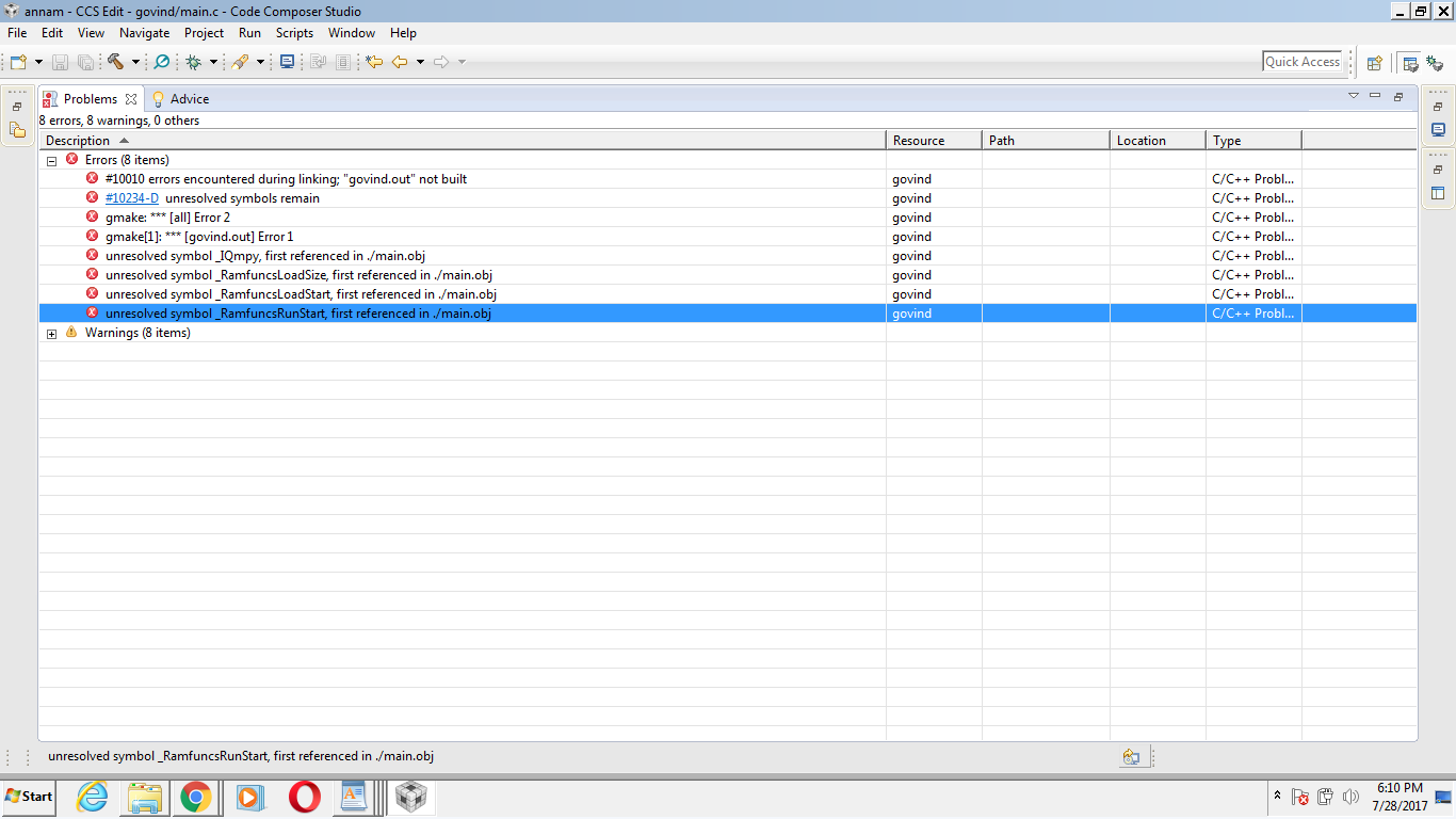

大家好,我在构建项目时遇到了错误。这些错误与 IQmpy (与 IQmath 相关)和闪存加载有关。
有人能告诉我如何继续?
提前感谢。
    您的关键问题是未解析的符号。 请参阅以下链接、详细了解您的错误以及如何解决问题;
    processors.wiki.ti.com/.../10234
    Ki
    非常感谢您的回复。
    问题已解决现在我删除了包含选项中的链接器文件。
