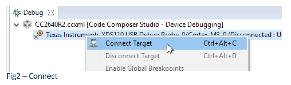

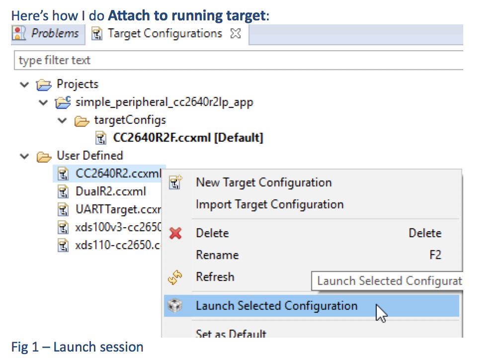

    我能够从某人处获得以下信息:
    • 我认为他们可能启用了看门狗,同时芯片已复位,或者由于其他原因切换了复位线路+ tck。
    • 我将查看 TCK、TMS、RESET 的逻辑分析仪跟踪
    • 在任何情况下、您卡在该地址的唯一原因是、如果在 TCK 切换之后或同时进行引脚复位、 或者、如果在调试系统和 HiB 被激活时只有一个内部系统复位/假引脚复位/看门狗复位。
    他们还提供了一些信息、说明如何与运行的26xx 建立连接、这对于 cc13xx 应该是相同的。  BTW 您是否仍在使用 CCSv7.1或是否更改为7.2?  很明显、在7.2版中、26x0和13x0的 GEL 文件合并、因此您需要将该 GEL 文件 tweak 应用于 cc26x0.gel 文件。
