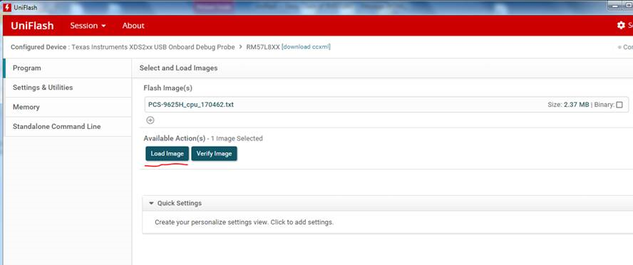

大家好、
   客户电路板上有两个 RM57L843 RM57L843_CPU 和 RM57L843 _DSP,它们使用 JTAG 作为菊花链,并希望使用 Uniflash 命令行下载 FW。 但是、当它们运行 dslite.bat 时、只有 RM57L1435_CPU 可以正确下载 FW、RM57L843_DSP 无法正常工作。Uniflash 版本为4.2.0.843、仿真器为 XDS200。
1.客户能够在 CCS 环境下将固件正确降载到 RM57L843_CPU 和 RM57L843 _DSP。 同时、通过使用 RM57L8xx_CPU.ccxml 和 RM57L8xx_DSP.ccxml 生成两个 uniflash 会话、也可以使用 Program->Load Image With Uniflash 正确下载 FW、这就是我认为菊花链硬件和两个.ccxml 文件 正确的原因。
2.我们在 Uniflash 中使用独立命令行生成软件包、 但如果运行.bat 文件、问题就会解决。 虽然我在单独的文件夹下运行两个不同的 dslite.bat、但两个 FW 都下载到 CPU 板、而不是 DSP 板。 即使是擦除、也会在 CPU 板中执行。 我不知道为什么。

    我在您的帖子中看不到附件;您是否可以再次尝试连接它?
    另外、为了澄清、您是否意味着客户能够使用 UniFlash GUI 对 RM57L843_DSP 进行编程、但无法通过命令行对其进行编程? 在运行命令行时、它是对 RM57L843_CPU 进行编程?
    Ricky
    您好 Ricky、
       尝试附加 again.e2e.ti.com/.../Sessions.zip
        是的、我进行了几轮测试、非常确定 使用 UniFlash GUI 进行编程时是否正确、如下所示。 CPU 和 DSP 都可以正确编程。
     但在运行命令行时、它是对 RM57L843_CPU 进行编程的。
    霍利
    查看您所附的文件、我实际上对 RM57L8xx_DSP.ccxml 如何使用 GUI 与 DSP 内核通信有点困惑。 RM57L8xx_CPU.ccxml 和 RM57L8xx_DSP.ccxml 之间唯一的区别似乎是2个内核的顺序、除非您更改菊花链的顺序、否则我希望它将始终与链中的第一个内核通信。
    对于 DSLite 命令行、您应该能够使用相同的软件包与两个内核进行通信。 让我们获取您使用 RM57L8xx_CPU.ccxml 生成的软件包。 默认命令将与第一个内核通信。 但是、您可以使用命令行参数指定要与之通信的另一个内核;具体而言、-n 选项会获取要与之通信的内核的索引(默认为0、这可能是它始终与 CPU 内核通信的原因)。

    您好 Ricky、
    感谢您的建议、通过添加-n、我们能够将 FW 下载到 DSP 内核。 现在、可以使用.bat 成功下载 CPU 和 DSP。
