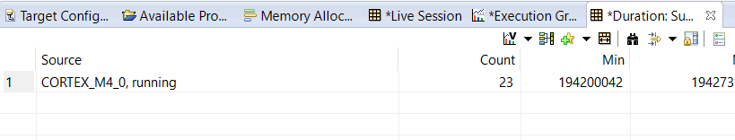

下午好!
我想使用"持续时间"功能对代码进行基准测试。 但是 、我发现如果代码非常快、计数值就不准确。 我通过使用 SimpleLink MSP432的 empty_min 示例得以重现此问题。  我修改了以下代码:
void 心跳 Fxn (UArg arg0、UArg arg1)
while (1){
log_write1 (UIABenchmark_start、(XDC_IArg"正在运行");
Task_sleep (200);
GPIO_TOGGLE (Board_LED0);
log_write1 (UIABenchmark_stop、(XDC_IArg"正在运行");
超过1分钟后、我暂停了程序并打开了 RTOS 分析器、得到23:
您知道如何在快速执行代码中获得准确的计数值吗? 我需要该值、因为我需要在1000个样本上获得平均值。
提前感谢
    尊敬的 Carmen:
    您的日志缓冲区有多大? CCS 工具只能报告它从目标中看到的事件。 如果您将 LoggerStopmode 与小型记录器缓冲区一起使用、它将快速填充并覆盖较旧的记录(您可以配置为在缓冲区已满时不覆盖和丢弃新的记录)。
    Todd
    谢谢 Todd、
    增加缓冲区解决了我的问题:)
