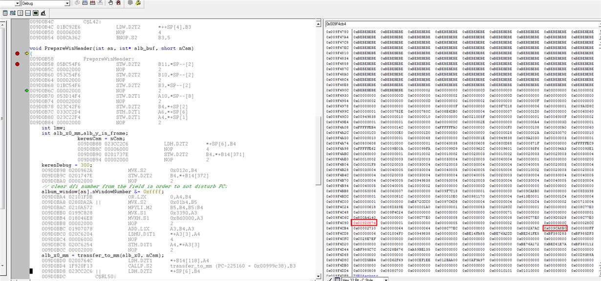

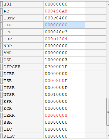

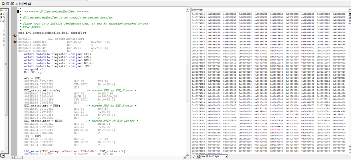

我遇到了一个问题、程序计数器跳转到全局变量的地址而不是下一个函数的地址、有人以前是否遇到过此问题?
这是我以前得到的结果
这就使 Sene 成为了一个合适的功能
这就是我在转到下一行时得到的结果:
它适合全局数组
问题出在哪呢? 请帮助!
Keren
    如果没有有关代码和调试环境的更多详细信息、很难判断可能发生了什么情况或可能出现了什么问题。
    如果在 CCS 中打开反汇编视图、则可以在 单步执行代码时观察汇编指令。 这可能会让您更深入地了解哪些指令会跳转到错误的地址、并可能帮助您进一步缩小问题范围。

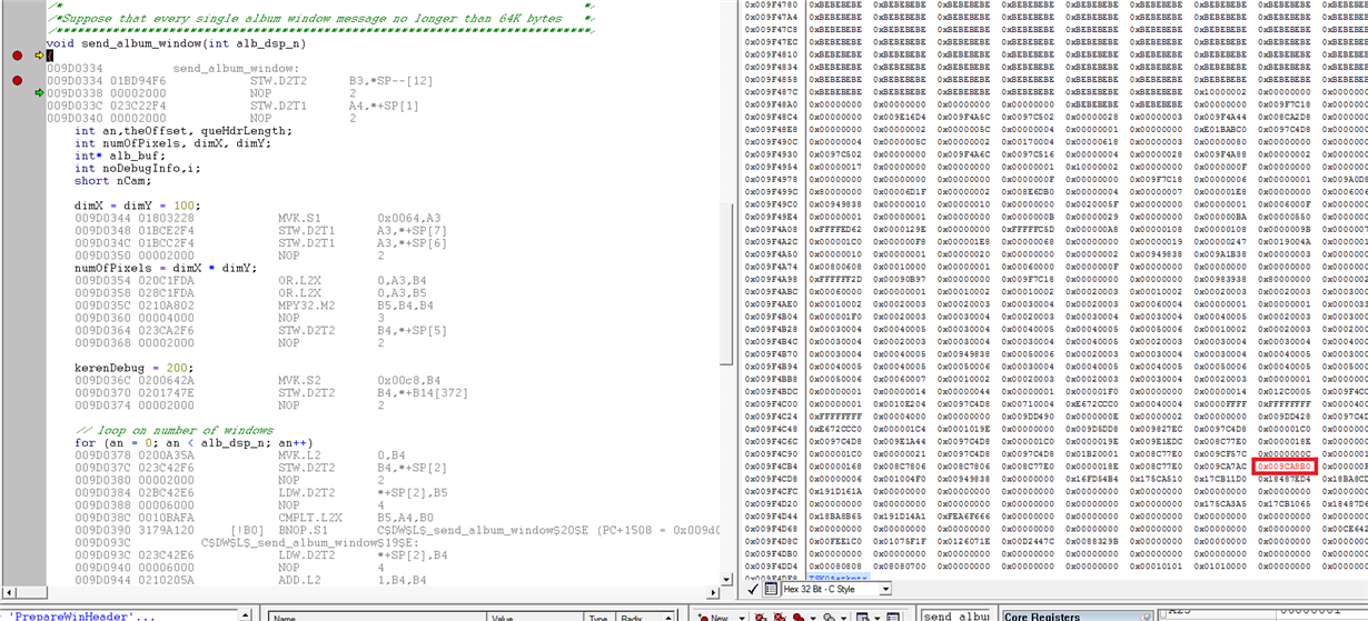

    感谢您的回答。
    其他一些详细信息:
    我保存了一些程序流的屏幕截图、包括堆栈的存储器数据。 我想检查函数返回地址是否已运行、似乎它确实已运行。 但是、我不理解原因。
    我要检查的代码部分包括 send_balbum_window --> PrepareWinHeader --> get_length 函数流。
    首先、进入 send_album_window 并保存该函数的返回地址:
    然后进入 PrepareWinHeader 并 保存该函数的返回地址(我们可以看到 从 SEND_ALBUGER_WINDOW 返回的地址保持不变、位于相同的存储器地址):

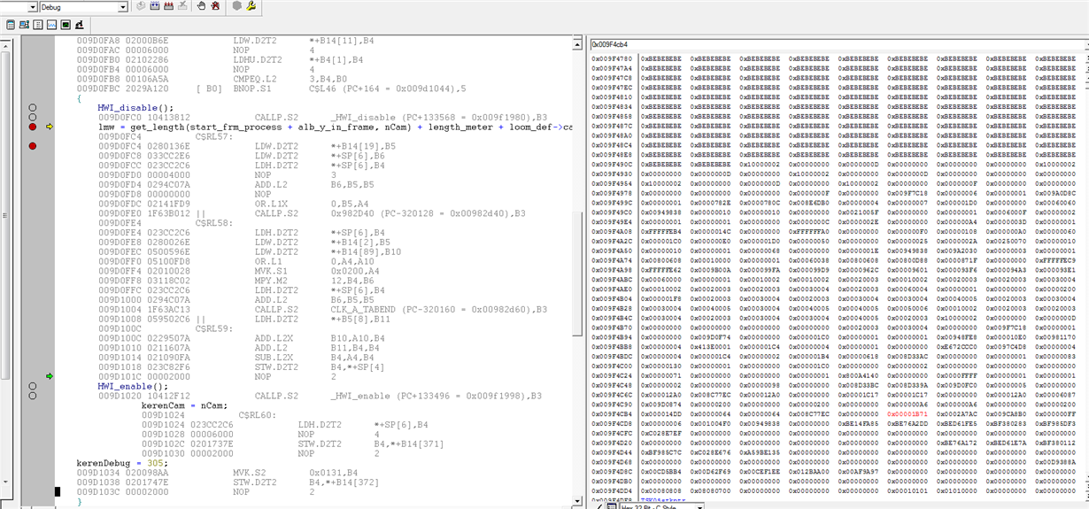

    现在、我们刚刚进入 get_length。 该屏幕截图发生在运行之前的一步:

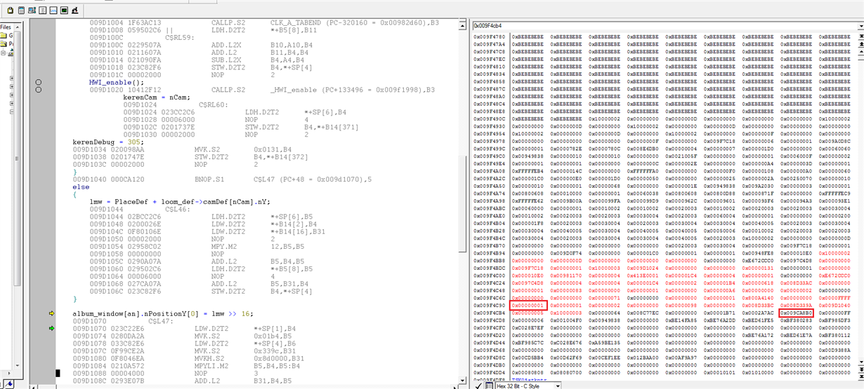

    当退出 PrepareWinHeader 内部的 if-else 时、可以看到用于从 PrepareWinHeader 返回的地址 已运行( send_bed_window 中的返回地址保持不变、位于同一存储器地址):

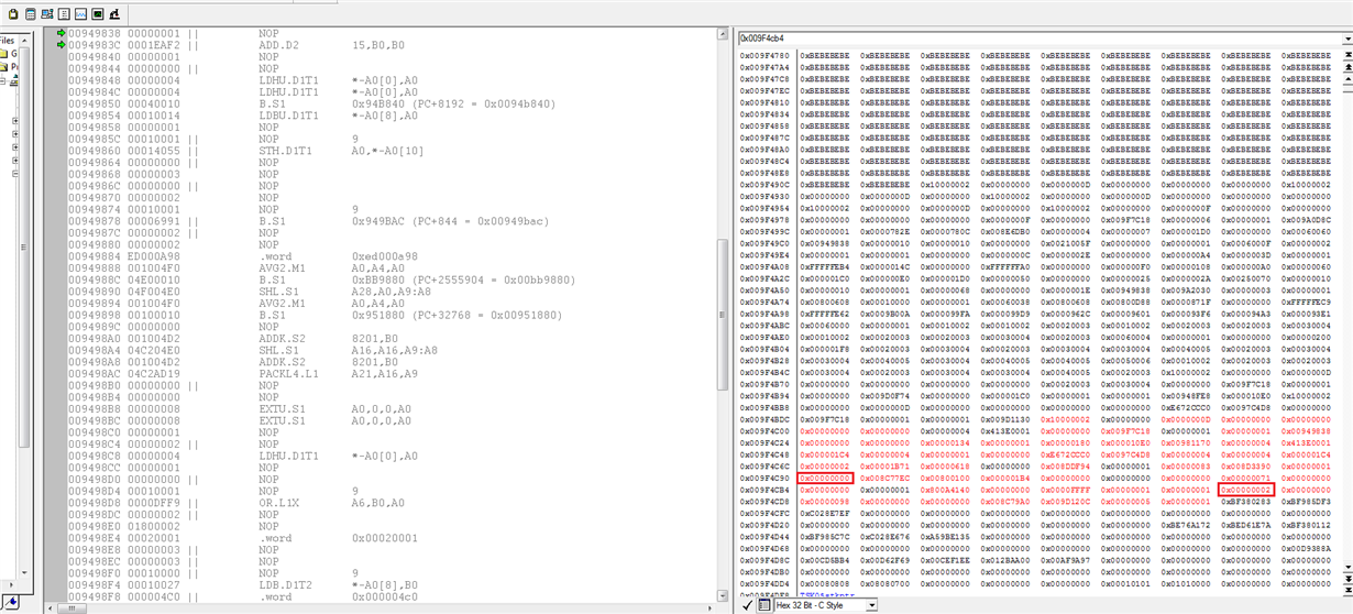

    之后、分步移动(F10)、我完成该函数并右移到反汇编窗口(现在 、SEND_ALBUG_WINDOW 的返回地址也已更改):
    之后、我得到一个例外:

    我认为我的堆栈损坏是由中断造成的。 我可以看到这个问题在启用硬件中断后立即发生。 当我进入中断内部时、就在中断的入口、存储器被过度写入。 很难理解导致问题的原因、是否有人有工作方法来解决问题?
    非常感谢、
    Keren
