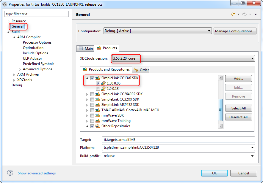

    此示例应开箱即用。 您是从 Resource Explorer 导入还是手动导入?
    您能否显式清理'tirtos_builds_CC1350_LAUNCHXL_release_ccs'相关工程、然后重新编译该工程并再次发布编译输出?
    Ki
    您还可以显示项目属性的"产品"选项卡吗?
    感谢 Ki-Soo Lee、我从 SDK 内容手动导入。 当我重建控制台输出时:

    似乎是 cygwin 的不兼容版本、我将按照说明更新该帖子。 有什么建议吗? 此解决方案会给其他 IDE 带来问题?
    捕获:
    [引用 user="Anibal Gonzalez"]似乎是 cygwin 的不兼容版本、我将按照说明更新该帖子。 是否有一些建议?[/引述]
    您是否确实安装了 cygwin?
    另请注意、有时此消息会产生误导、真正的原因实际上与 cygwin 无关。 在这些情况下、清理工作区 会有所帮助。
    我没有听到您的反馈,我认为您能够解决您的问题。 如果不是、只需在下面发布回复(或创建新主题帖)
    Ki
    我无法解决此问题、我安装了一个紧凑版本的 cygwin 以与 NXP 中的无线模块配合使用、但我无法在 win8.1中运行两个 IDE、我必须从 NXP 中卸载随 SDK 提供的 cygwin。 然后、我重新安装了 TI 的工具、一切正常。  目标是运行两个 IDE、但没有(目前)。
