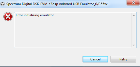

你(们)好。
显然、随机(对我而言)当我对配置目标进行午餐时、我会收到一个"仿真器错误初始化错误"、如下所示:
与电路板关闭时的误差相同、但实际上是打开的。
如果我重置电路板、我仍然有相同的问题。 只有当我关闭 CCS5、复位电路板并再次打开 CCS 时、它才起作用!
在我午餐所需的配置目标时、是否有一些需要打开的窗口/选项卡? "Debug"窗口始终打开。
谢谢你
Stefano
    Stefano、
    此错误消息表示完全无法识别仿真器或仿真器是否被另一个进程锁定。 鉴于问题有点随机、我强烈怀疑 PC 和电路板之间的连接-电缆、USB 连接器、端口等
    显然、面对您需要重新启动 CCS 这一事实、这似乎很奇怪-我无法确定确切的原因、但当这种情况开始时、您始终可以尝试从以下目录运行命令'djtag clean'。
    C:\ti\ccsv5\ccs_base\emulation\drivers
    如果我对可能发生的情况有任何其他想法、我将回复此主题。
    希望这对您有所帮助、
    拉斐尔
