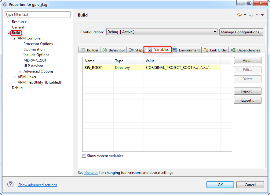

我计划使用 Code Composer Studio 对 TMS320C6657处理器进行编程、但 H.264解码器软件附带的演示程序有问题。 我正在按照 H.264解码器用户指南并尝试构建项目、但我很难理解以下指令:
为 BIOS_ROOT 和 FRMWRK_ROOT 设置构建属性->用于测试应用项目的宏、例如、
BIOS_CG_ROOT - C:\CCSTUDIO_5.2.1.00018\BIOS_6_33_06_50
FRMWRK_ROOT - C:\CCSTUDIO_5.2.1.00018\framework 组件_3_23_02_16
XDC_CG_ROOT - C:\CCSTUDIO_5.2.1.00018\xdctools_3_23_04_60
我尝试在 Code Composer Studio 5和7上运行演示、但无法确定此步骤。 当我转到任一版本中的编译属性时、我不确定前面的方向是要求我执行什么操作。 它是否告诉我要移动文件夹? 我还尝试在演示中跳过此步骤、但随后出现警告和错误消息、例如:错误:(文件夹列表)未在路径中找到。 我假设如果我能够理解代码的这一部分、这个错误会被修复。
如果能澄清这条指示,我将不胜感激,请告诉我是否应该添加更多信息!
感谢你的帮助、
Joseph
    您好、Joseph、
    [引用 user="Joseph Kadifa"]为 BIOS_root 和 FRMWRK_root 测试应用程序项目设置编译属性->宏,例如[/引用]
    这些指令必须相当旧(并且过时)。 "macros"存在于 CCSv4中、但后来已被替换为"Build Variables"、后者的功能基本相同。
    您需要在此处创建指定变量并将值设置为关联的路径
