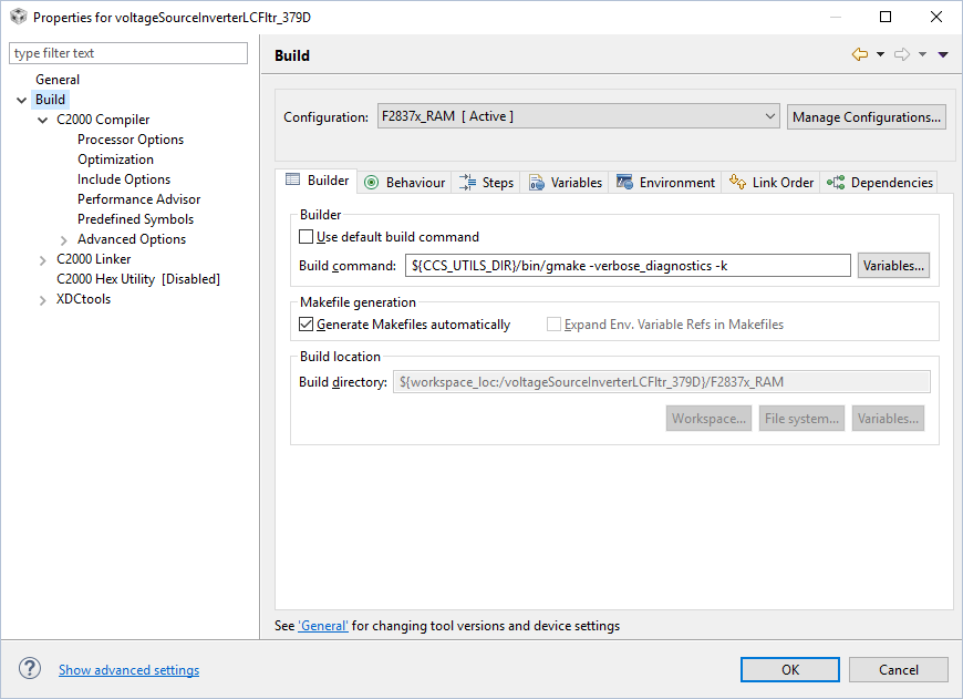

 我运行了这篇文章、并决定查看-verbose_diagnostics 的工作原理。
https://e2e.ti.com/support/development_tools/compiler/f/343/p/435084/1557966?tisearch=e2e-sitesearch&keymatch=*F283*%20unrecognized%20token#1557966
 我将其添加到构建中
当我构建时、即使存在错误、也不会检测到任何错误。
"C:\\ti\\ccsv7\\utils\\bin\\gmake"-verbose_diagnostics -k all

    [引用 user="programmable solution "] 我将其添加到了编译中
    编译器选项不会像这样添加到 gmake 命令中。  相反...
    右键点击工程名称、然后选择"Show Build Settings"。  然后使用随附的屏幕截图作为指南。
    谢谢、此致、
    乔治
    明白了。 感谢您为我清除这个问题。
