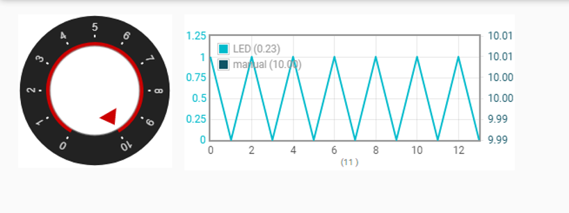

我使用的 GUI 标量图具有两个输入、这些输入绑定到程序中的全局变量。  其中一个变量不会经常变化。  当 GUI 运行时、将仅显示正在更改的变量。  如果我从 GUI 中手动更改另一个变量、则它将开始更新、但仅在我更改其值时才会更新。

    您是否在云端使用 GUI Composer v2? 您能否提供有关图形属性外观的更多详细信息(屏幕截图会有所帮助)?
    您是否说、即使代码中发生了变化、其中一个变量也不会在图形中显示其值变化? 如果您将同一变量添加到另一个小工具(如文本框)、它是否在那里正确更新?
    Aartis、
    我在云端使用 GUI Composer v2。  我正在运行一个简单的 LED 闪烁示例。  两个变量"LED"和"Manual"在每个循环中更新两次。  LED 值在1和0之间切换。  手动变量是常数10。  该图显示了 LED 变量、但根本不显示手动变量。  正如我说 过的、即使值没有变化、它也会以与 LED 变量相同的速率和同时在代码中分配。  转盘连接到手动变量、它将跟踪手动变量值。
    如果我移动转盘、图形将开始绘制这些值、但它们将从零开始?  使用或不使用转盘时图形行为相同。

    我可以重现此问题、并正在与开发团队核实这是否是错误。
    Brad、您好!
    尝试为图形启用 tick-on 属性、并为更新间隔设置 tick-period。
