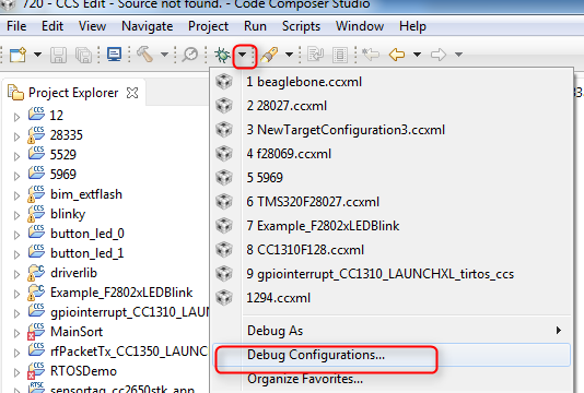

    [引用 USER="DanGr]当我选择 Run->Debug Configurations 时,它不执行任何操作,或者给出 Java 空指针异常。  (类似于 e2e.ti.com/.../606397).
    该消息是一个非常通用的消息、基本上类似于"出错了"。 它可以应用于无数种情况(您引用的链接未评级-它与 TI-RTOS CFG 文件有关)。 当您使用调试按钮旁边的下拉菜单时、它看起来是什么样子? 您是否看到列出了一些现有配置? 当您按此处的"Debug Configurations"菜单项时会发生什么情况?

    4. Ki: "该消息是一个非常通用的消息,基本上类似于"出错了"。 它可以应用于无数种情况(您引用的链接未评级-它与 TI-RTOS CFG 文件有关)。 当您使用调试按钮旁边的下拉菜单时、它看起来是什么样子? 您是否看到列出了一些现有配置? 按下"Debug Configurations"菜单项时会发生什么情况?"
    当我从该菜单中选择"Debug Configurations"时、我会遇到相同的问题(没有发生任何情况、或者我得到了零点异常)。  这是屏幕截图。
    e2e.ti.com/.../V71DebugMenu.docx
    在实施了变通办法以便调试完成后、我在选择"Debug Configurations"时仍然没有任何结果。
