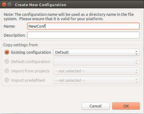

我以前使用过 Eclipse CDT、现在使用的是 Code Composer。
我以前经常做的一项任务是创建新的配置来处理不同的电路板。
在 CDT、我从其他项目导入。 但在 CodeCompose 中、该选项被阻止:
我是否需要设置任何内容以允许我使用它?
克里斯蒂亚诺
    我可以在我的所有 CCSv7.x 版本上重现此问题-无论是在 Windows 还是 Linux 上。 CCSv6中不存在此问题。 我怀疑与 CCSv7一起使用的 Eclipse 版本存在问题。 我为此提出了一个错误。 跟踪 ID:CCDSK-2730
