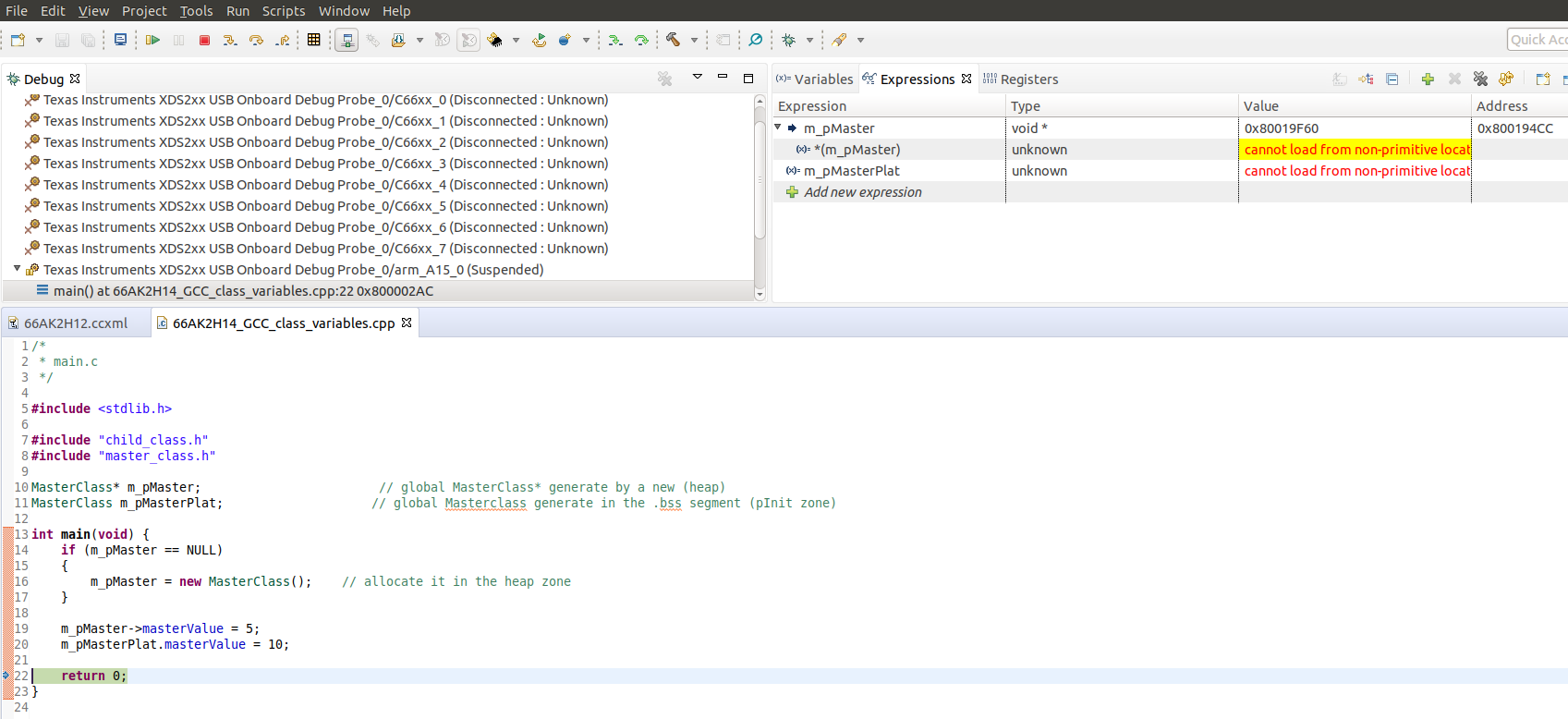

我想在 XDS100v2或 XDS200上使用本机 ARM GDB (与 GNU 编译器捆绑在一起)。 类似于 Segger GDB 服务器或 OpenOCD。
动机:常用 CCS 调试器并不总是显示 C++类的成员。
我想改用与 GNU 工具捆绑的 gdb。

    [引用 user="Rasty ***">动机:常用 CCS 调试器并不总是显示 C++类的成员。[/quot]您使用的是哪个版本的 CCS?
    我在 您使用 CCS 8.3引用的线程上尝试了 AM335_GCC_class_variables 示例、对于该特定示例、CCS 8.3调试器现在可以正确显示 C++类的成员。
    我使用 CCS 7.4.0。
    表头中定义的派生类中方法的可见性问题。
    如果在 gdb 中加载可执行文件、我会看到所有成员。

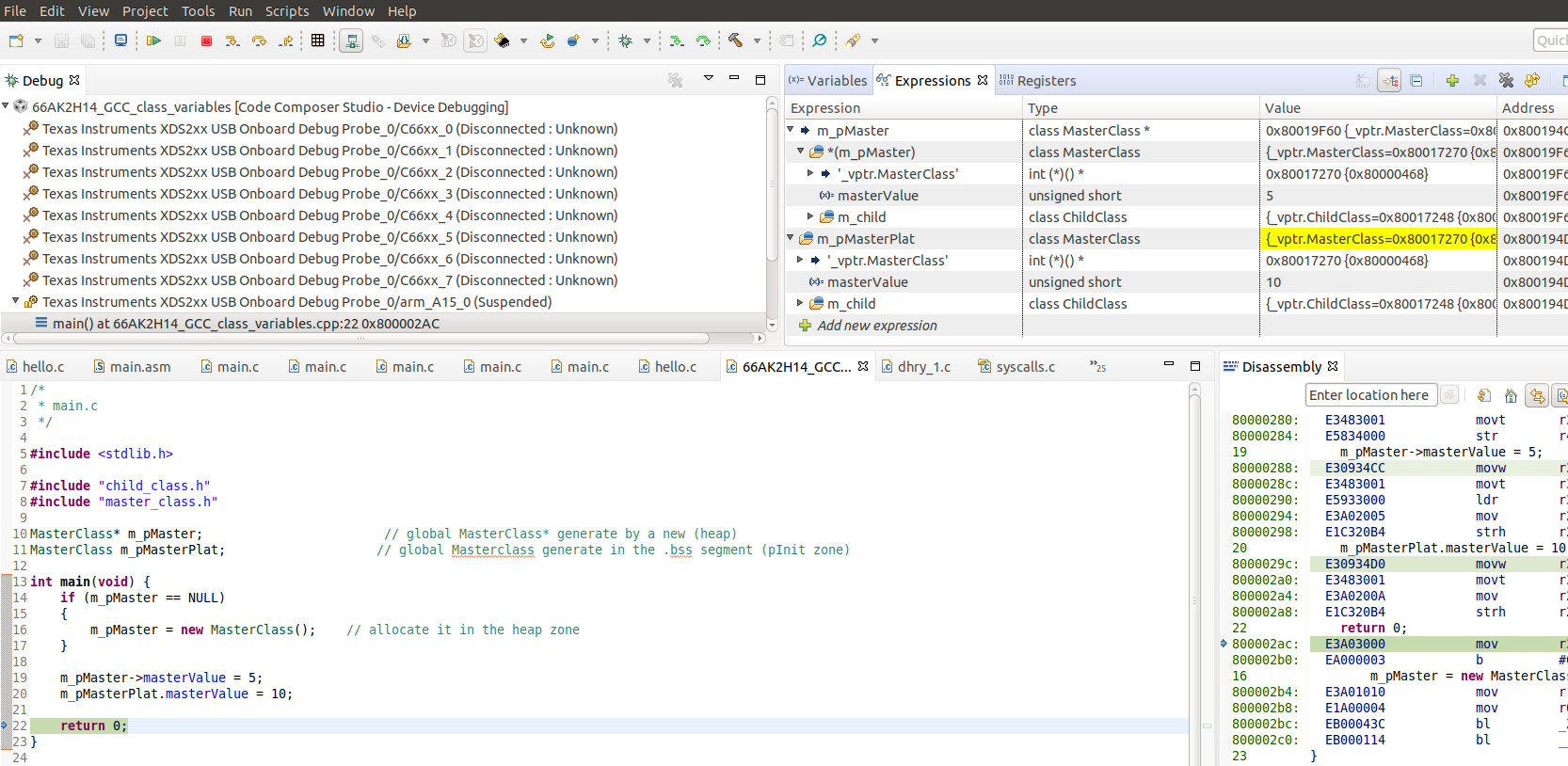

    [引用 user="Rasty ***">我使用 CCS 7.4.0。
    表头中定义的派生类中方法的可见性问题。 [/报价]您可以尝试使用 CCS 8.3吗?
    使用 CCS 7.4.0.00015时、C++类的显示存在问题:
    而对于 CCS 8.3.0.00009中的相同程序、将显示类变量:
    对于此测试、该程序是使用适用于 Cortex-A15的 GCC v6.3.1编译的。
    请注意、查看 CCS 8的发行说明、我无法明确提及用于在 CCS 调试器中处理 C++的缺陷修复。
