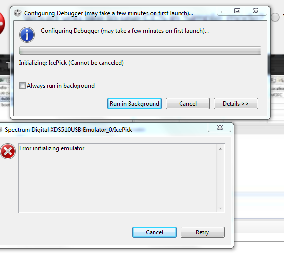

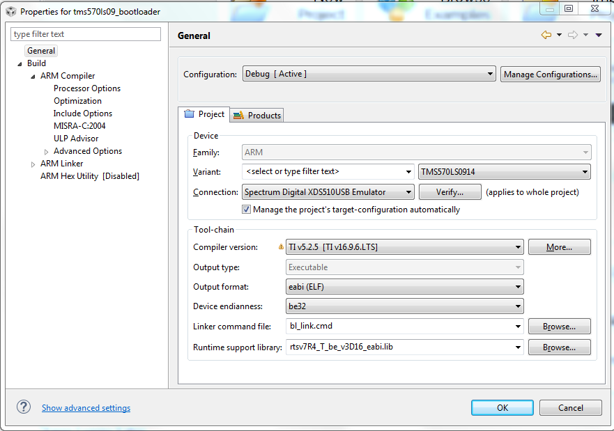

我将 XDS510LC 仿真器连接到 TMS57OLS0914板(cortex R-4处理器)。 我正在尝试对引导加载程序进行编程。 但  我遇到了错误、例如初始化 仿真器时出错。
 1.在 CCS 中构建问候语,我在下面选择了 spectrum digitalxds510 USB 仿真器。
调试后、我遇到了以下错误。
请为我提供解决上述错误的解决方案。
Vishnu
    [引用 USER="Vishnu Tirunagari"]我将 XDS510LC 仿真器连接到 TMS57OLS0914板[/引用]
    您使用的是 XDS510LC 还是 XDS510USB?  XDS510LC 仅在 C2000器件上受支持。
    我提到过 XDS510LC。
    该仿真器仅在 C2000器件上受支持、TMS570不受支持。
