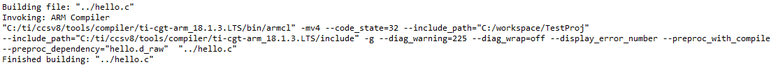

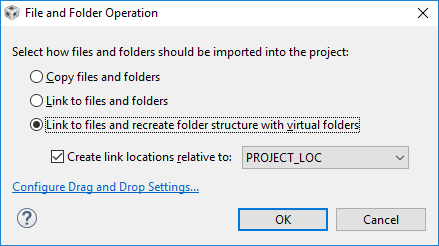

我正在处理一个项目、该项目需要将一些文件链接到该项目、如下面的选项所示。
我希望将所有路径保持相对、但是当我链接到工程外部的文件时、我找不到使用所有相对路径进行编译的方法。
以下示例是我要执行的操作:
第一行具有文件的相对路径、但链接到文件会产生以下输出:
第一行现在有一个绝对位置(我也使 PROJECT_LOC 相对)。
请您告诉我这是否可行、或者是否有其他方法可以实现这一点?
提前感谢您。
James

    在此示例中、hello.c 实际上不是链接文件、而是位于工程目录中。 构建命令中会出现./hello.c、因为构建是从构建配置目录中进行的(在本例中) /Debug)。 您可以通过查看“项目属性”->“生成”->“生成器”选项卡来确认这一点。
    当您将一个源文件"链接"到项目时、构建命令将显示正在使用绝对路径对其进行访问。 但是、源文件本身可以是一个链接、因此不必驻留在工程目录中。
    有关链接的源文件和 CCS 编译系统的更多信息、请点击此处。
    希望这对您有所帮助。

    Tom -有关控制台输出的完整文本,请参阅下面的内容:
    AartiG 我需要构建命令来显示它作为相对路径而不是绝对路径被访问。
    例如,在 C:/TestFolder/testFile.c 上方的控制台输出中,两个圆圈中的位置都显示为./../../TestFolder/testFile.c。
    再次提前感谢您的帮助
    James
    [引用用户="James Clayton"]
    [/报价]
    链接资源的路径在 Eclipse 生成的 makefile 本身中创建为绝对路径。 根据我找到的这些 Web 链接、Eclipse 当前不支持相对路径(请 在此处 和 此处查看)。 如果您愿意、可以尝试在 Eclipse 错误链接上发布的(不受支持的)补丁。 我唯一能想到的另一种解决方法是、如果您使用自己的自定义 makefile 来进行编译、而不是使用 Eclipse 管理的 make 编译系统。
