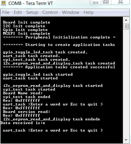

我正在尝试测试 Cortex A53上(C:\ti\processor_sdk_rtos_am65xx_5_01_00_11\demos\rtos_template_app\am65xx\evmAM65xx\a53\template_app)的原始示例 RTOS_TEMPLATE_APP_AM65xx_A53。
加载并运行项目后、template_app 仅在串行通信终端上工作(查看=> terminal.png)、

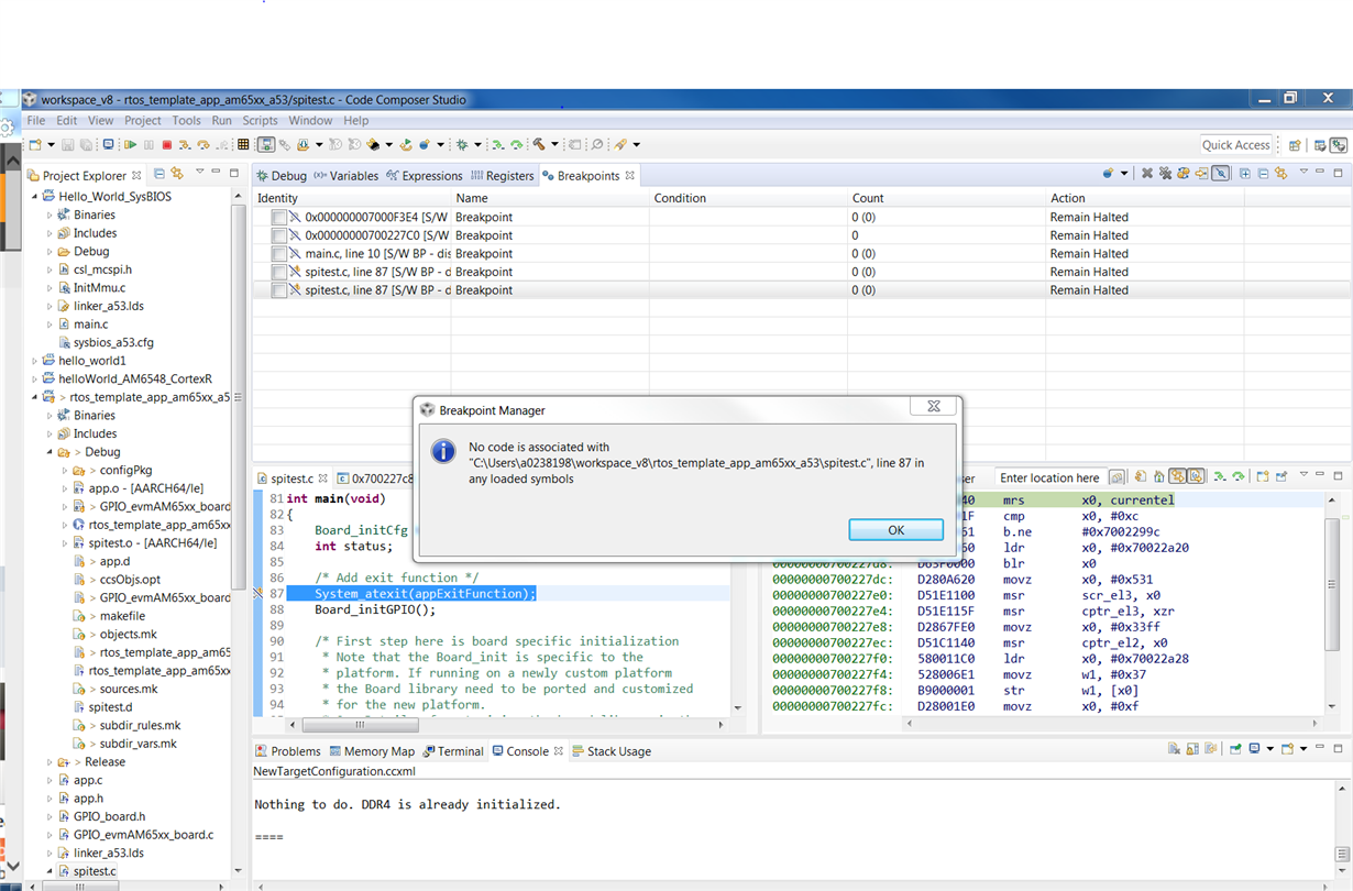

在调试时,我不会获取主文件,我只会获得 相同的报告(loot at => debug.png 和 debug2.png)
如果一些 TI 专家能向我解释这些报告的确切含义以及 如何解决这些问题,我将不胜感激

    您看到的第一条调试消息是通知该源文件(spitest.c)和加载的调试符号之间没有源代码相关性。 因此、无法使用源文件进行源代码调试。
    第二条消息表示调试器无法将地址0x700227c8与加载的调试符号相关联。
    这两条消息与加载的调试符号缺少信息相关。
    至于原因、根本原因可能会有很大的差异。 加载的程序的符号可能只是在没有完整符号调试信息的情况下构建的。 我尝试自己导入项目、但我缺少对 AM65xx 的器件支持。 您知道我可以获得什么吗?

    谢谢。 我看到生成的符号信息有一些问题。 您能不能给我指一下用于该项目的 GNU 7.2.1 Linaro Aarch64编译器的位置?
    Ki
    很抱歉耽误你的时间。 我能够重建项目。 生成的调试符号似乎没有太多信息、因此调试体验不佳的原因。 项目构建属性似乎被设置为生成调试信息。 我需要与一些调试器专家进行跟进
    Ki
    这似乎是以下链接中的已知问题:
    e2e.ti.com/.../2776007
    问题似乎仍然存在
