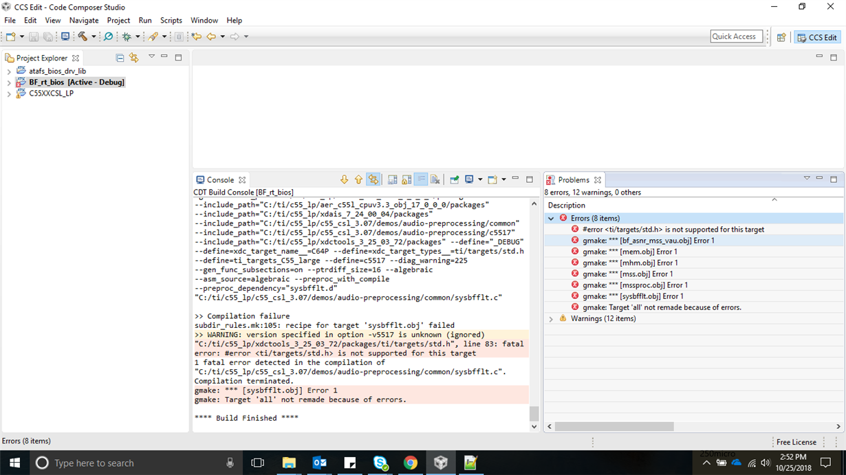

我正在使用 CCS 6.2工具版本、并根据 TI 视频中提供的说明尝试构建 BF_RT_BIOS。
我根据 TI 演示安装了 XDC 工具、BIOS/DSP 5_42_02_10和所有其他工具。
最初我遇到 XDC/std.h 包含错误,因此我搜索了 TI 论坛并 添加 了 XDC_TARGET_Types 和 XDC_TARGET_NAME,同时还在选项中添加了 XDC 工具目录。
执行该 XDC/std.h 操作后,错误消失,但遇到其它错误:
说明资源路径位置类型
错误 不支持此目标.ccsproject /BF_RT_BIOS 第83行、外部位置:C:\ti\c55_lp\xdctools_3_25_03_72\packages/ti\targets\std.h C/C++问题
我在预定义中添加了以下内容:
XDC_TARGET_NAME__= C64P
xdc_target_Types__=ti/targets/std.h
我在这里附加了错误的屏幕截图。
Sivaram
    我很困惑。 您是否正在尝试构建 C55应用程序或 C64P 应用程序? 您的编译器选项是两者的组合。
    由于编译器选项中未定义器件类(即"-define=_TMS320C6x")、因此会发生来自 std.h 的错误。

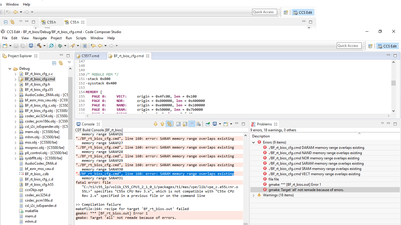

    但是、现在 SRAM、DRAM、SARAM、NAND 或 所有存储器段都面临存储器重叠错误。
    如果我正在处理 TI 共享用于演示的现有项目、那么看到所有这些错误是很奇怪的。
    请查找随附的。
    Sivaram
    我不熟悉此示例、但在我看来、您的项目有两个链接器命令文件、它们都定义了存储器区域。
    我建议从工程中删除 C5517.cmd 文件、以便仅使用 BF_RT_BIOS_cfg.cmd 文件。
    Alan
    尊敬的 Alan:
    我删除了5517 cmd 文件,但我使用的是5517 EVM,在删除后,我看到生成了5505 cmd 文件。
    确定在删除5517 cmd 文件内存重叠错误后,修复了,现在我最终得到以下结果:
    致命错误:文件
    "C:/ti/c55_lp/volib_C55_CPU3_2_1_0_1/packages/ti/mas/vpe/lib/vpe_c.a55L<nr.o
    55L>"指定"C55x CPU Rev 3.x "、它与"C55x CPU 不兼容
    在上一个文件或命令行中指定的版本2.x"
    请帮助我解决此问题、在选项中指定使用 C55x CPU 版本3.x 而不是2.x
    Sivaram
