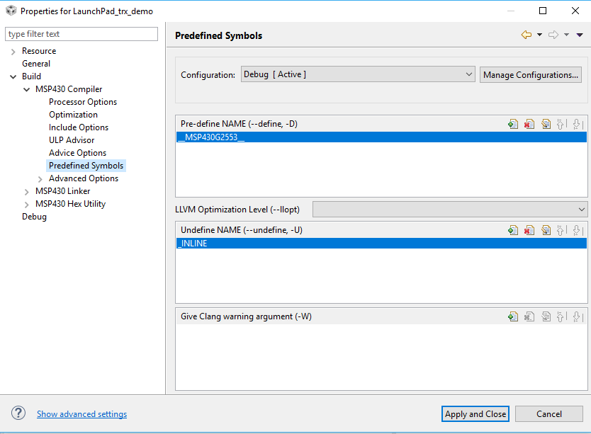

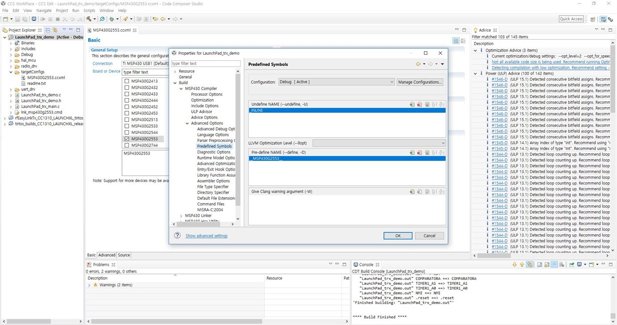

你(们)好
在 Window OS 中使用 MSP-EXP430G2ET Launchpad 和 CCS v7时遇到问题。
我想使用 LaunchPad_TRx_DEMO (swra493)项目、但无法使用'lnk_MSP430g2553.cmd'文件和'430G2553.ccxml'进行编译
默认目标文件为'lnk_msp430f5529.cmd'和'430f5529.ccxml'。 我删除了另一个.cmd 文件和.ccxml 文件、因为我正在使用 MSP-EXP430G2ET Launchpad。
然后、我构建这个项目、但误差 是累加的。 错误如下所示。 编译结果表示"已完成"、但无法生成输出文件。

    转到此窗口:
    删除_MSP430G2553__并将其重新插入。 点击 Apply and Close。
    打开 uart_drv.h 文件并检查第49行。 _MSP430G2553__应该可见。
    清理工程并重新编译。
    解决了!!
    我真的很感谢你。
    在本例中、"Predefined Symbols"菜单属于 CCS v7中的"Advanced Options"菜单。
    感谢您的帖子。
    Yoon
