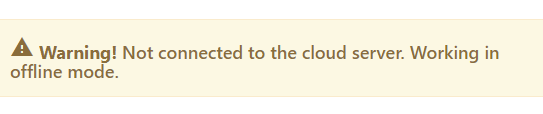

尊敬的论坛:
我在组织内部运行 CCSv7、因此很难获取最新版本。 同时、CCS Resource Explorer 显示我未连接到云、因此无法下载示例源代码。
是否有权变措施?
Scott
    Scott、
    许多详细信息可能会阻止 TI Resource Explorer 的成功连接、尤其是当您的主机位于公司代理或防火墙之后时。 下面的链接中提供了一些提示、但遗憾的是、各种配置使其无法成为全面的指南。
    software-dl.ti.com/.../ccs_troubleshooting.html
    但是、如果您能够在主机中下载和安装软件、则可以手动下载 MSP430Ware、并正常安装和使用。
    http://www.ti.com/tool/mspware
    希望这对您有所帮助、
    拉斐尔
