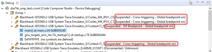

尊敬的 TI 专家:
请允许我确认以下问题。 请告诉我他们的权变措施吗?
**我在 Sitara 论坛上问过类似的问题,但他们说请您发表新的帖子。 因此、请将此帖子与我之前的帖子合并。
[问题1]
正如我在其他线程上向其报告的那样、如果使用 AM574x IDK、则无法使用交叉触发器。
这是复制的方法。
同步对目标 A15_0和 A15_1进行组
2.连接目标
3.为每个内核加载程序(posix-SMP)。
4.运行程序。
注意:当我使用 AM572xIDK 时、它运行良好。
[问题2]
我们无法同时运行 A15项目和 M4项目。
那么、您是否会告诉我如何同时加载 A15和 M4的项目?
如果您有任何问题、请告诉我。
此致。
Kaka

    您好 Ki、
    请讨论这篇文章、因为混合这篇文章非常混乱。
    对于问题1、请检查此问题的根本原因吗?
    此问题可能会在您的一侧重现。
    对于问题2、我们无法获得一个良好的调试示例。
    正如您对其他线程的评论一样、如果使用组内核并停止其中一个内核、则无法停止其他内核。
    那么、您是否会建议使用同步每个内核进行调试的方法?

    请您就以下问题提供意见吗?
    您是否愿意告诉我同时调试 A15内核的 SMP 项目和 M4内核的 SMP 项目的一般方法?
    如果使用组内核调试、则无法使用交叉触发。
    此致。
    Kaka
    [报价 USER="KAK]您是否会告诉我同时调试 A15内核的 SMP 项目和 M4内核的 SMP 项目的一般方法?
    我的专业知识是 CCS、因此我只能在通用调试器场景中发言、而不能在特定于器件和应用的事情上发言(例如处理器间通信等)。 在这种情况下、您可以将 A15和 M4内核组合在一起、并为每个内核启用全局断点(右键单击每个 CPU 并在上下文菜单中选择"Enable Global Breakpoints")。 然后、当您运行该组时、如果一个 CPU 命中一个断点、则启用了全局断点的所有其他内核将通过交叉触发停止。
    下面的屏幕截图显示了在 DRA74x (AM572x) EVM 上使用 CCSv8的示例。 我在单个(非同步)组中同时具有 A15和两个 IPU1 (M4)内核。 我在每个内核上手动启用全局断点。 然后、我将程序加载到第一个 A15、并在内核中设置断点。 然后、我进行了一个组运行、它将运行所有内核。 第一个 A15到达断点、组中的其余内核由于交叉触发而最后停止。 请注意、下面屏幕截图中突出显示的部分显示了 A15_0命中 SW 断点且其余内核因交叉触发而挂起的消息。
    我希望这有助于澄清问题
    Ki
    更新:我的一位同事能够访问 AM574x、他能够确认与 A15发生交叉触发的问题。 正如您和我观察到的、AM572x 上没有问题。 这看起来像是一个错误、目前正在调查中...
