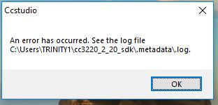

我使用的是 ccs8.2.0版本。 我现在无法打开我的旧工作空间。 我遇到的错误类似。
这是我的日志文件。
e2e.ti.com/.../1261_2E00_.log.zip
如何解决此问题?

    cc3220_2_20_SDK 是我的工作区。 我经常在这个工作空间工作。
    是的、我在8.1.0中使用了它、但在8.1.0中突然出现错误。 然后、我将 CCS 更改为8.2.0
    Dinkar
    我学习故障排除页面并观看视频。 但我无法打开我当前的工作空间。 那么、我如何备份首选数据呢?
    Dinkar
    使用 CCS8.2创建专用于8.2的新空工作区、并从旧工作区导入工程。
    请告诉我们。
    我已经完成了这些操作、代码已成功构建。 我必须再次手动设置首选项数据。
    Dinkar
    <<我必须再次手动设置首选项数据。
    你是做什么?
    什么解决了您的问题?
    我必须在 preferences->ccs->build->variables 中设置"freertos_install_DIR"。

    您无法打开工作区。
    此问题的解决方法是什么?
    我更喜欢在工程级别设置 FreeRTOS_INSTALL_DIR 和其他软件包依赖性。
    它允许使用新 RTOS 执行某些操作并维护旧代码。
