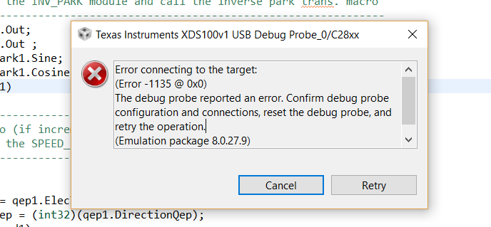

你(们)好
将 CCS V8连接到 TMDSHVMTRPFCKIT F28335时遇到问题。 以前我能够将 CCS 连接到 TMDSHVMTRPFCKIT F28035、但现在它无法连接到 F28335
错误消息-(错误-1135 @ 0x0)。 任何人都知道此错误代码是指什么? 我的目标配置是 XDSV1

    错误1135的描述位于:
    downloads.ti.com/.../ccs_debugging_jtag_connectivity_issues.html
    但是、C2000套件通常在调试探针和目标器件之间具有隔离式连接、如果 ithe 器件上没有电源、往往会导致将无效数据读回主机、如前面同一页中的所述、网址为:
    希望这对您有所帮助、
    拉斐尔

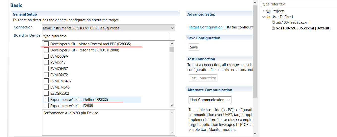

    你(们)好
    感谢您提供有用的信息。 但我的问题仍然存在。
    我使用电机控制器套件的外部15V 电源。 功率足够、但明天我将检查3.3V、5V 的跳线。
    目前、我认为目标配置可能没有当前设置的选择。 我使用开发人员双电机和 PFS 套件以及 FS28335控制卡。 此配置在选择列表中不可用。 下面显示了这两个引脚的连接都失败了。
    大家好
    我的问题已解决。 反复浏览硬件指南后、我意识到在闪存启动期间、我从电路板上移除了 J9跳线、从而实现了闪存升压。 如果需要从 JTAG 进行调试、我们需要填充 J9跳线。 那么、现在它可以正常工作
    很抱歉耽误您的时间、感谢您报告您的调查结果。 这肯定会在将来帮助别人。
