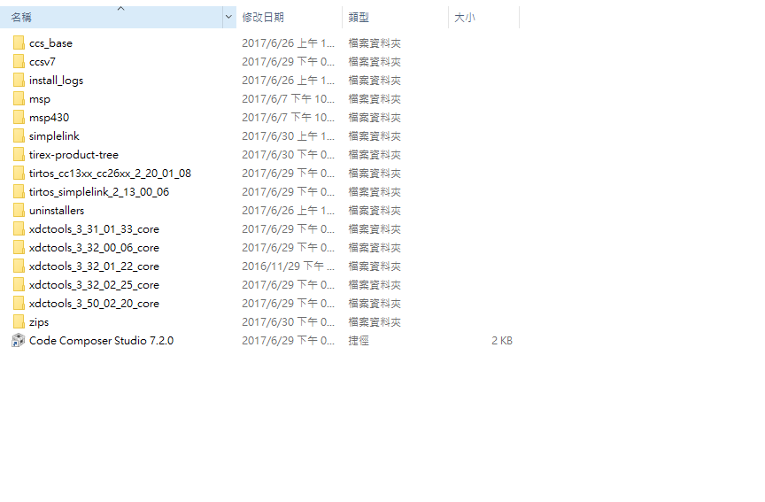

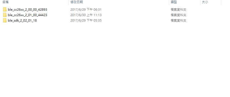

我构建 CC2650项目时遇到一些问题!
我使用 CCS v7.2、CC2650项目有两个部分:应用程序和堆栈
我的应用程序构建良好、但我的堆栈构建错误。
我的链接资源有四个错误!
错误图像:
我在该论坛中搜索相同的问题、但它没有特定的解决方案!
我使用 Windows 搜索功能查找 CC2640stack.a、CC2640Stack_HCI_TL.A...等,但文件不存在!
我 的 C:\ti 映像:
我 的 C:\ti\simplelink 图像:
构建错误图像:
请告诉我是否有任何错误
谢谢!!
    我无法识别您正在使用的项目;这是您安装的其中一个 BLE Stack SDK 上是否存在示例代码?
    无论如何、项目似乎缺少特定的头文件 这将导致堆栈失败。 鉴于我不知道工程是如何创建的、请查看下一页的第4.2节:
    processors.wiki.ti.com/.../Build_Errors_in_CCS
    后续错误可能来自也可能不来自此缺失文件、因此建议修复此错误、重新编译并查看工程编译是否正常。 以上页面将极大地帮助您进行调查。
    希望这对您有所帮助、
