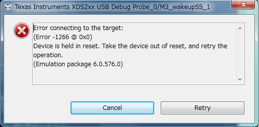

在调试配置设置中、以下选项无法完成运行->调试、cortex a 9连接、程序加载等问题。
设备:AM 4377
CCS:CCSv 7.1.0
同步所有复杂 CPU 的属性
已选择
[run->debug、connect、load]:可能
未选择
[run->debug、connect、load]:不可能(发生错误)
请告诉我此选项的详细信息。
是否有任何一个兼容内核与之相关?
此描述的属性是什么?

    [引用 user="shigehiro Tsutda"][run->debug、connect、load]:不可能(发生错误)
    您能否提供有关错误的更多详细信息? 错误消息中是否提供了更多说明?
    也许屏幕截图将有助于解释

    您好 Ki、
    感谢您的快速回复。
    执行 Run->debug 时出错,如下所示。
    连接到 cortexM3时出错。
    我认为未在 PRCM 设置中启用 cortexM3。
    以下选项是否启用 cortexM3内核?
    同步所有复杂 CPU 的属性

    执行 run->debug 时,它会尝试连接到 M3。 但 M3仍保持复位状态。
    您能否提供您在下面描述的内容的屏幕截图:
    [引用 user="shigehiro Tsuda ]selected
    未选择
