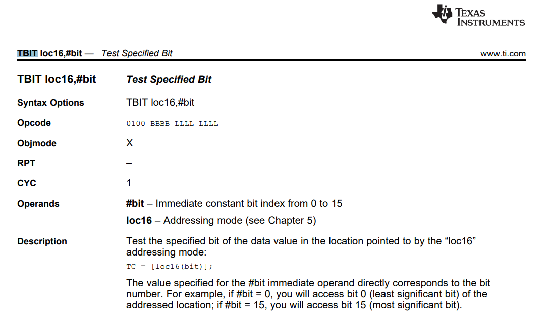

DSP320F28335,存在类似 gmake 的错误:***[CanopenSrc/sync.obj]错误1
我在控制台中找到它
"C:\Users\WU\AppData\Local\Temp\{E57A62F2-0B83-4CA2-962E-806C682F7382}"、错误! 第367行:[E0003]无效的立即值
TBIT *+XAR4[0]、#30;[CPU_]|88|
"C:\Users\WU\AppData\Local\Temp\{E57A62F2-0B83-4CA2-962E-806C682F7382}"、错误! 第367行:[E0004]非法操作数组合
源代码中的错误-汇编器已中止
gmake:***[CanopenSrc/sync.obj]错误1.
谁知道导致这个问题的原因,我找不到原因。 谢谢大家。
    您好、JQ Wu、
    这是您正在编写的汇编语言、还是在外部库中?
    TBIT 操作看起来是在一个16位宽的存储器位置测试一个位、所以直接值30是没有意义的(你不能测试一个16位宽数据的位30)。
