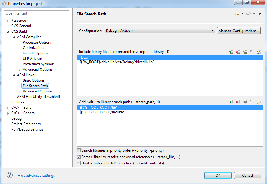

我 使用的是 Tiva C 系列 TM4C1294XL Connected launchpad。当我在 CCS 6中构建 GPIO 程序时、会出现如下所示的一个错误
#1965无法打开源文件"inc/hw_types.h"
 是头文件问题还是 其他问题?
可以帮帮我吗?
谢谢你。
    您需要从 include 提供 inc 文件夹的路径...
