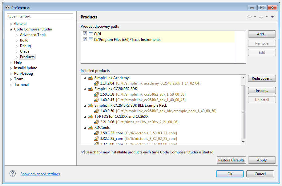

是否有方法在 CCS v7.3.0.00019中馈送 SDK 和 TI RTOS 的相对路径?
我的项目文件夹位于一个存储库中、该存储库还应包含 SDK、以便在对 SDK 进行任何更改时、仍与项目文件夹相关联。
我可以到达此处添加/删除 CCS 查找工具的路径:
但我无法了解如何在这里添加 SDK 的相对路径。
    Sushant、
    您可以在此处编辑的是查找路径。 即 CCS 应查找 SDK 等产品的位置。 如果单击对话框右上角的添加按钮、则可以指向 SDK 所在的存储库、然后 CCS 应该会发现 SDK。
    如果您的主要目标是使工程保持可移植性、即确保工程文件中不存储绝对路径、则这不是问题。 项目文件仅存储正在使用的产品和版本。 执行编译的 CCS 实例包含产品的位置。 例如、如果您和我都在处理同一个工程、但将 SDK 安装在不同的位置、则没关系。
    John
    John、
    感谢您的回答。
    我能够添加保存 SDK 的路径、并且使 CCS 仅在该路径中查找 SDK。
    我要确保的是、当其他人通过某个存储库访问同一项目时、应从存储库中的位置而不是从本地 C:\ti 目录访问 SDK。 如果其他人的 PC 上本地安装了某种不同版本的 SDK、则会导致问题。
    那么、为了重新表述我的问题、我是否可以在 CCS 中放置相对路径、以查找 SDK?
    我无法从我所能告诉的内容中直接输入产品搜索列表中的相对路径。 您可以添加绝对路径并单击编辑按钮、将其设为相对路径、但随后会立即将其解析为绝对路径。
