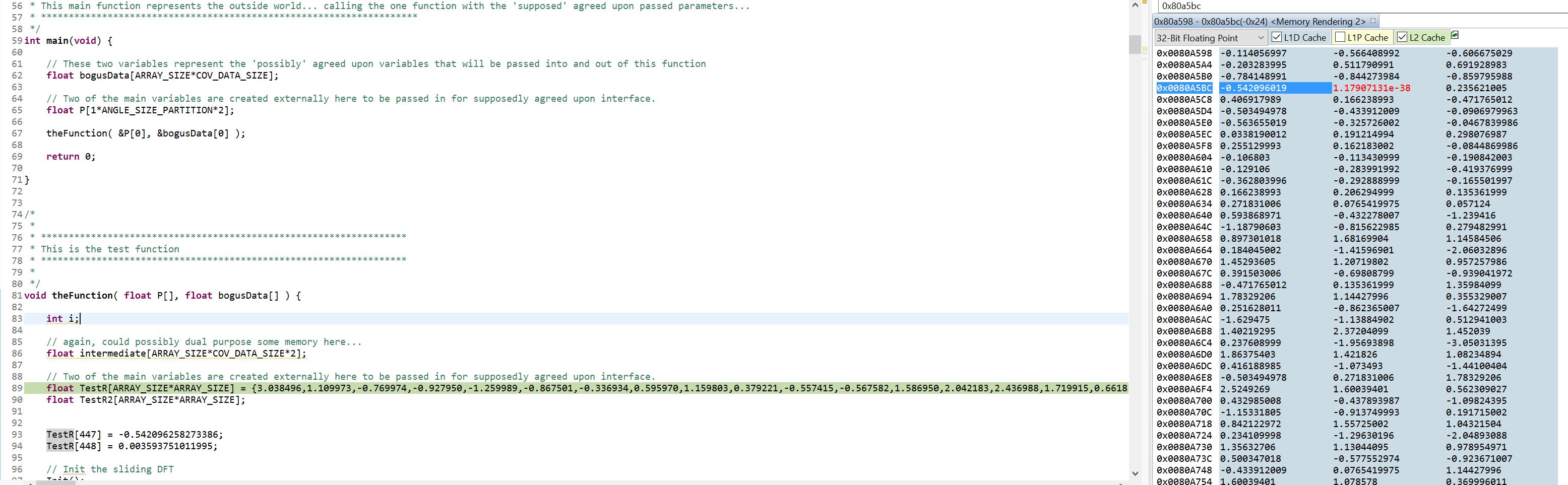

    因此、我再次运行它、以确保正确。  在我向您报告时有一个错误、但它仍然存在。
    我包含了一个屏幕截图、其中显示了*。map 文件中存储器中的.const 段。  基址为0x809ec0,如果为对齐4内存添加447*4,则第447个元素将出现在 const 内存的0x80a5bc 中。
    启动时、当它到达 main 时、它不会损坏。  我按 F6键、它从主函数移动到"函数"调用、然后按 F5、进入"函数"。。。  我按 F6键、然后显示此屏幕截图、此时您可以看到 corruted (红色突出显示).const 存储器。 (448要素) 即腐败发生的时间。

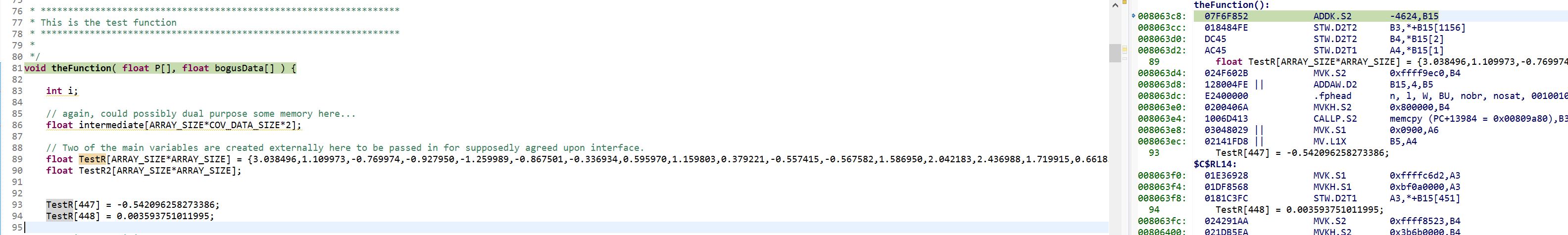

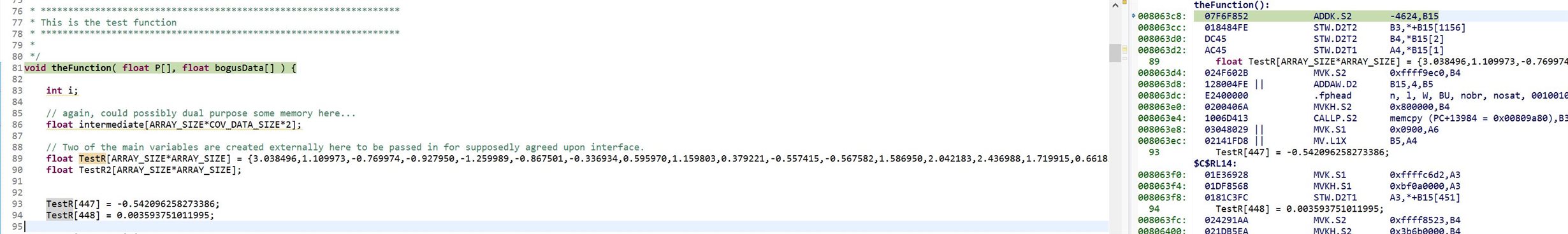

    我再次运行它、并在反汇编窗口中进行了第二次屏幕截图、其中显示了在系统上该点执行的确切汇编代码。  (应与我向您发送的内容完全相同)
    我已断开除 A15_0之外的所有其他处理器、但它已挂起。  是否可以进行缓存? 或其他东西损坏它?  据我所知、没有其他东西在运行、因此我看到这种情况的原因真的很令人困惑。
    显然、一旦它损坏、memcpy 就会工作并成功复制损坏的 const 存储器、然后计算相应地失败。  此外、一旦我开始更改代码并编译器将所有内容"拼图"、问题的这个特定"语言障碍"就会消失、我在其他地方也会遇到问题(函数失败等、否则现在就可以使用)。  因此、造成这种损坏的原因是什么、只是"移动"和破坏其他东西...  因此、我将此用作测试用例、以了解可能导致它的原因。

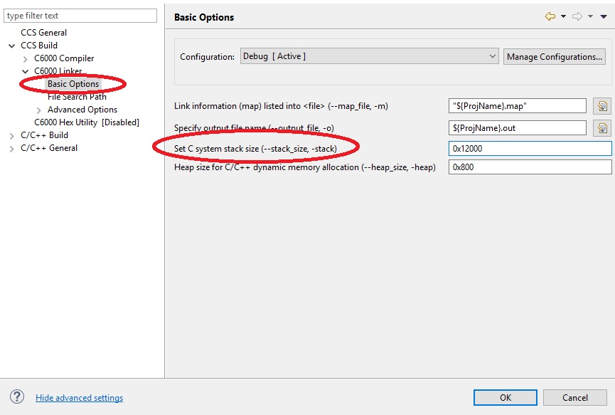

    堆栈溢出。  很多。  您为堆栈分配0x800 (2048)个字节。  但您需要至少0x12000 (73728)个字节。  我使用 CG_xml 包中的实用程序 call_graph 计算所需的堆栈数量。  更改与工程编译设置一同使用的堆栈数量。  使用下面的屏幕截图。
    谢谢、此致、
    乔治
