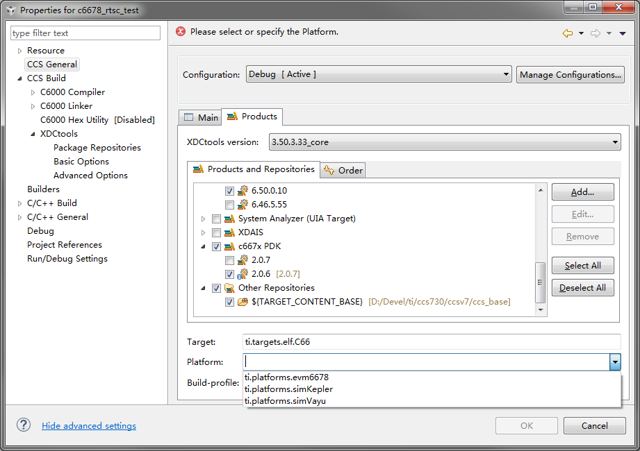

    总之、只有当我遇到 CCS RTSC 工程属性窗口的产品选择选项卡时、才会出现此问题。 在下面的下拉列表中、我可以选择一个 RTSC 平台。 该列表由 CCS 本身生成或更新。 列表中没有我的自定义平台、如果我没有在该选项卡中为我的 RTSC 平台添加额外的路径。

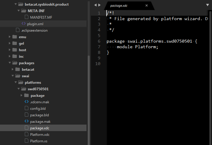

    在上面的某个地方,您说,当您在平台文本框中手动键入平台名称时,您键入的字符串为“team.platforms.board0"”。 这意味着平台软件包名称是"team.platforms.board0"、但您要添加到软件包路径的额外路径是"${myRepoRoot}/team/platforms "、这意味着平台软件包名称是"board0"。
    请看一下您的平台软件包的 package.xdc;这应该会告诉您软件包的实际名称。 如果是"board0"、则您的平台不会被发现是因为您的产品回购是${myRefoRoot}。 搜索算法将完整的包名称转换为路径、将其添加到 repo 路径中、并查看该路径是否存在(有更多详细信息、但这是一个简化版本)。 ${myRepoRoot}/board0不是有效路径、因此您在列表中看不到您的平台。
    假设我已正确完成所有这些操作、并且您的平台封装名称是 board0、则有两种方法可以解决它。 您的产品可以在 plugin.xml 中有多个存储库、因此您可以拥有"${myRepoRoot};${myRepoRoot}/team/platforms "。 另一种方法是通过编辑 package.XDC 并使用"team.platforms.board0"来重命名您的平台软件包。
    如果您的平台软件包名称已经是 team.platforms.board0、那么我将丢失一些内容。 在这种情况下,请在项目中附上 Window->Preferences->Code Composer Studio->Products->RTSC 窗口以及 Product and Repositories 选项卡的屏幕截图。
    您好、Sasha。
    我已经检查了 package.XDC、我确定我的平台包是与 RTSC 约定兼容的名称、在这里是"team.platforms.board0"。 我将在接下来的一天中发布屏幕截图。

    我的定制平台的软件包名称和文件夹结构如下所示:

    下图显示未找到我的自定义平台的情况。

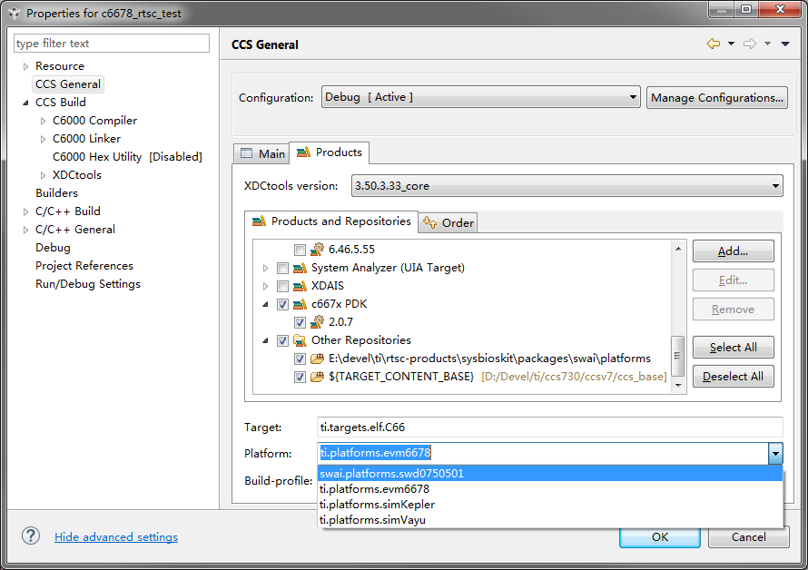

    下图显示了在"其他存储库"中手动添加路径时可以找到自定义平台的情况。 该路径就是平台包所在的位置:
    下图显示了在"其他存储库"设置中添加开发工作目录时可以找到我的自定义平台。

    目前、我认为您最好的解决方法是将 E:/proj/SYSBIOS-Support-Kit/packages 添加到"产品和存储库"中、正如您在上一个屏幕截图中所做的那样、因为它与在"产品和存储库"下选择 RTSC 产品时发生的情况相匹配。
