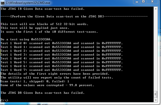

我一直在处理  使用 XDS510-USB2.0的 TMS320C6748器件的问题。 我目前正在使用 CCS3.3、 并且在连接时不断收到错误消息。
"连接到目标时出错:
错误0x80000244/-2131
以下期间发生致命错误:寄存器、初始化、OCS、
无法访问0x00000000处的寄存器"

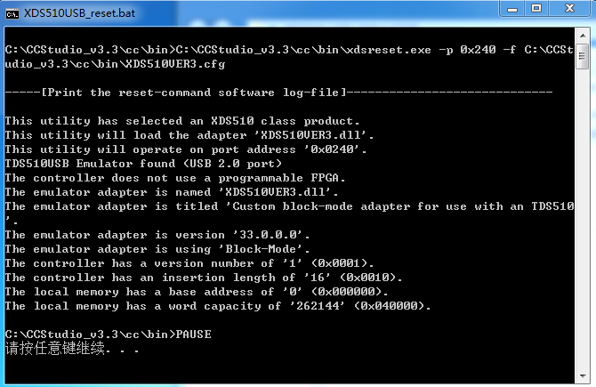

我尝试使用 CMD 运行"XDS510USB_RESET.bat"和"XDS510USB_probe.bat"。
似乎有一个问题"计数器1进位位测试在位 ff.处失败"、但我真的很困惑我的器件正在发生什么、不知道如何处理它。
如果有人能帮我、我对此非常陌生、我将不胜感激。
无论如何、感谢大家的回应。

    今天是北美的假期。 我将在星期一标记该主题、让他人查看。 但是、第二批处理文件 XDS510USB_probe.bat 不是 TI 提供的。 它可能来自探头制造商。 如果您知道制造商是谁、他们可能会提供更多信息。

    我更改 了 Wintech 提供的 TDS510USB2.0仿真器、但接收到相同的错误。
    "连接到目标时出错:
    错误0x80000244/-2131
    我尝试 使用 CMD 测试连接、结果出现问题:
    顺便说一下、我在 CCS6.0中使用 XDS100v2成功连接了该器件、 仿真器是否存在任何问题 或其他什么原因?

    一般而言、您在上一条消息中显示的错误在本帖子末尾的链接中进行了说明、并指示发生的问题:
    1)在接口 Debug Probe ->目标器件/板中
    2)或目标器件/电路板本身
    由于 XDS100v2返回正确的连接、我怀疑第一个问题是导致问题的主要原因。 我将研究 JTAG 电缆和14引脚连接器。 如果所有这些都正确连接并遵循 TI 的 JTAG 连接器引脚分配标准(请查看您的探头文档)、则可能是调试探头有缺陷。
    另一个详细信息:确保您的探测器支持操作系统和 CCS 版本- Wintech 不再在其页面上列出此产品、因此您必须检查探头文档。
    software-dl.ti.com/.../ccsv7_debugging_jtag_connectivity_issues.html
    如果您正在使用 John 提到的克隆之一、我们真的无法为您提供帮助。
