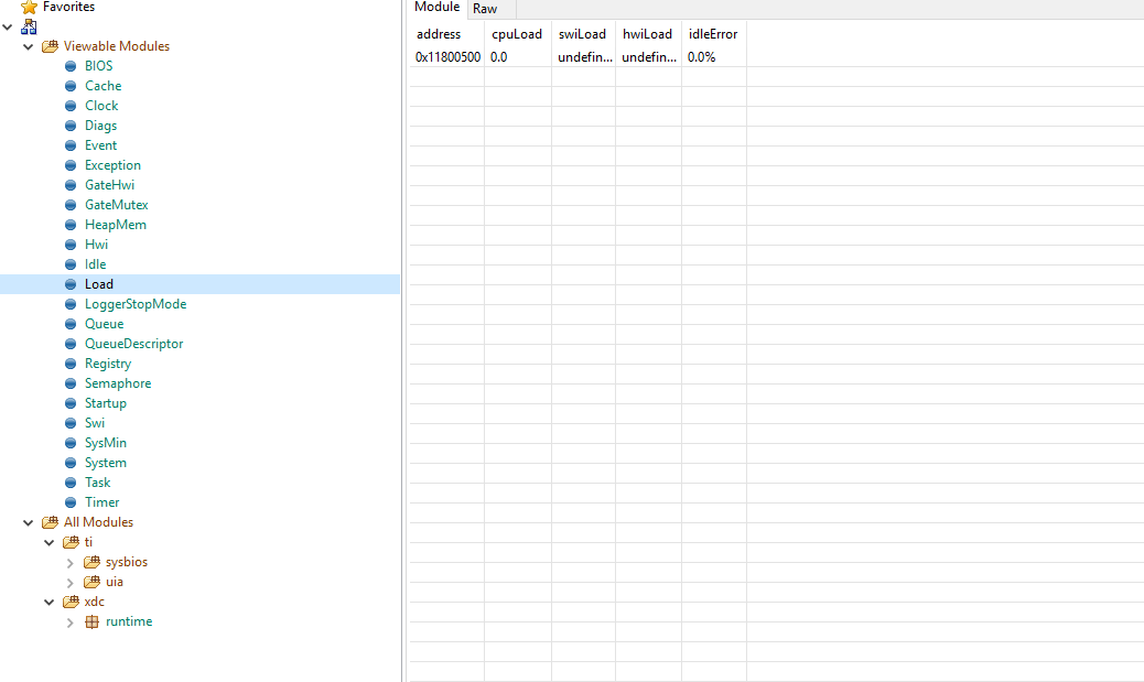

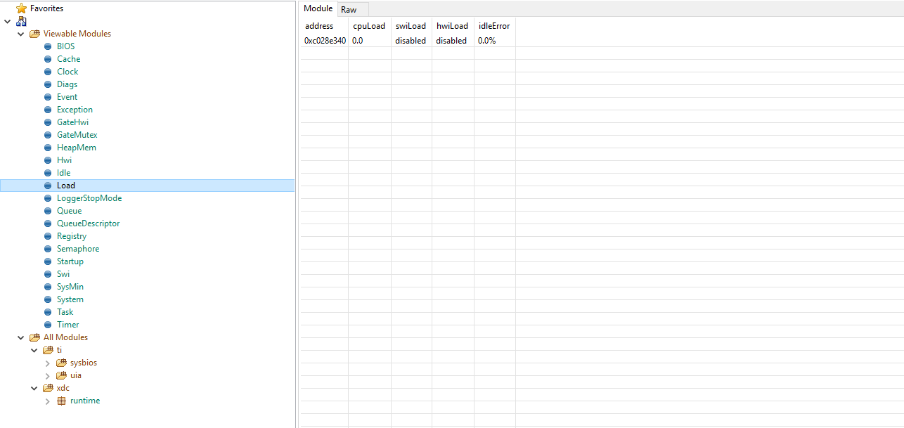

我尝试了很多东西、但无法完全为 ROV 启用 hwiLoad 和 swiLoad。  附件是显示的图片、在我认为会执行该操作的.cfg 条目下方。
请告知、
Robert

    另一个未知的原因是 cpuLoad 读取0%、当我知道它不是时!

    现在、我只得到一个未定义的、仍然是0% CPU 负载

    从我在这一点上的有限知识来看、似乎没有任何这些警告适用于我。 根据您在上面提供的代码段、我仍然得到零负载、即使是手动执行它也是如此。 以下是我的.cfg 文件中的相关条目以供审阅
    VAR 加载 = xdc.useModule ('ti.sysbios.utils.load');
    load.updateInIdle =真;
    Load.windowInms = 500;
    Load.taskEnabled =真;
    Load.swiEnabled =真;
    load.hwiEnabled =真;

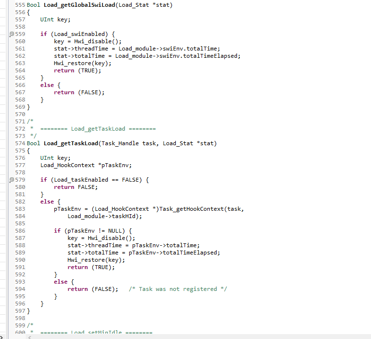

    我尝试为 Load.c 中的一些例程设置断点,只是尝试和调试... 但是断点指示器会立即从蓝色变为灰色... 无法实现断点。  这可能只是因为没有为 BIOS 代码打开调试符号? (它们用于我的一般应用)。
    Robert
    我已确认 Load_getCPULoad 未运行、除非我手动调用它(并尝试在 Load.c 中设置断点为灰色)、正如您在该代码段中所述。 应该在没有手动代码的情况下运行、因此我的配置无法实现这一点。

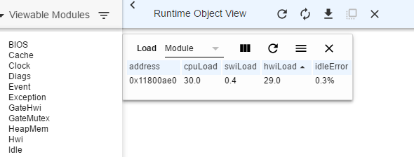

    我需要增加空闲任务堆栈大小。  执行此操作后、不再发生崩溃、我看到加载值!
    为了供将来参考、此处提供了修复方法
    task.enableIdleTask = true
    在.cfg 文件中、默认情况下可能是 true (我早已将其设置为 false)
    并确保有足够大的空闲任务堆栈、以处理从该堆栈运行的诊断功能
    Task.idleTaskStackSize                = 0x800;
    谢谢大家、
