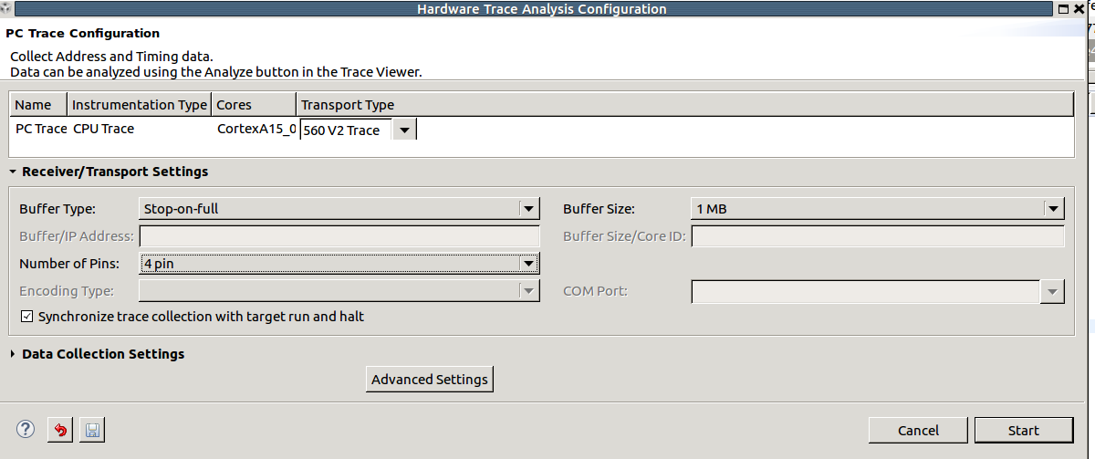

我正在处理 GPAM5728 + SD xds520v2 PC 跟踪唤醒。
我使用4引脚 emu 捕获 PC 跟踪。
现在、通过 ETB 进行跟踪是可以的、但通过 xds520失败。
    XDS560v2不支持将 PC 跟踪导出到外部引脚、而只支持系统跟踪(例如、存储器吞吐量分析)。
    在这种情况下、您必须选择"传输类型"作为 ETB。
    下面的在线研讨会讨论了器件系列支持的跟踪类型及其功能。
    https://youtu.be/G3noymHTvGI
    希望这对您有所帮助、
    拉斐尔
    通过视频、我可以看到60引脚 JTAG+XDS520V2 PRO 可以捕获 PC 跟踪。
    我可以改用我的 xds520v2吗?
    很抱歉、不能。
