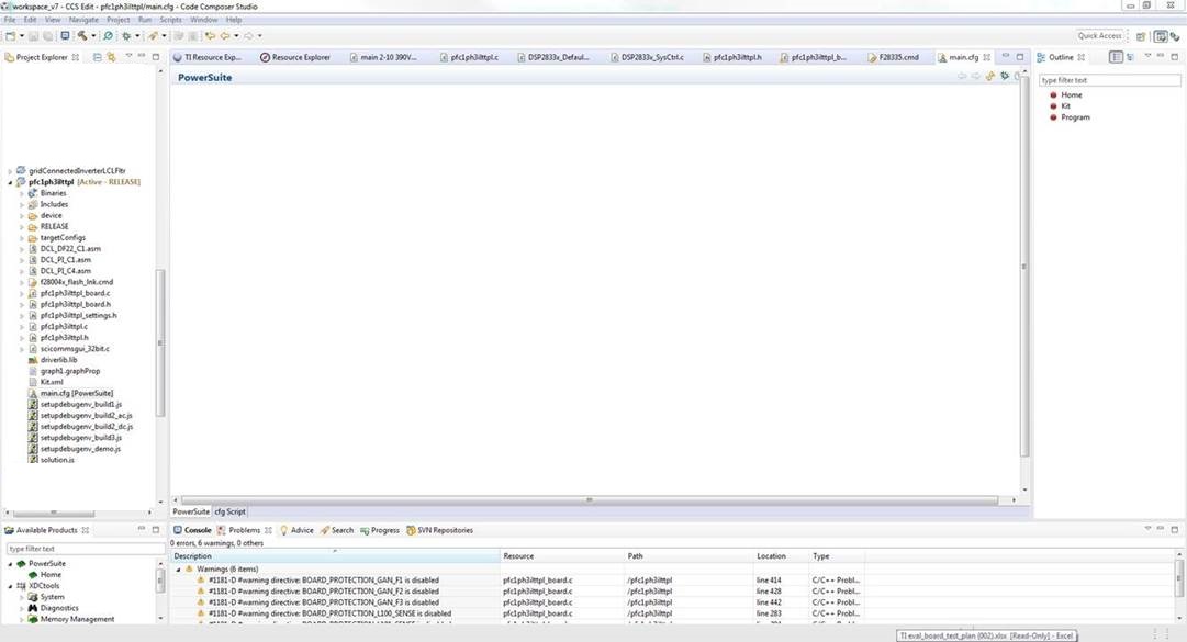

您好、客户报告无法查看通过 Digital Power SDK 提供的 TIDM-1007的 powerSUITE GUI 页面/解决方案适配器页面。

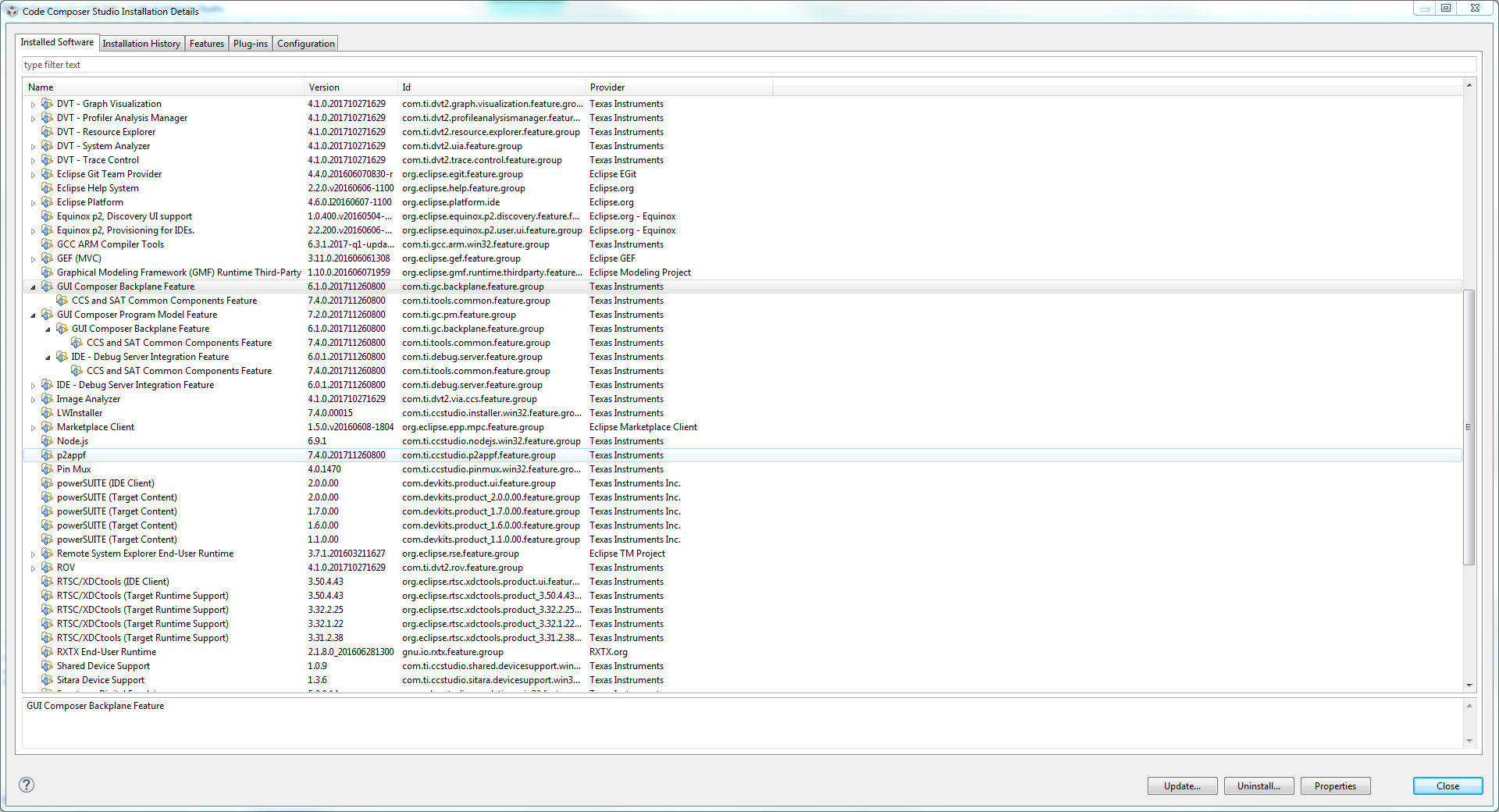

    1)已安装 GMF 运行时(如下面的屏幕截图所示)。 默认情况下、应使用 CCS 7.4安装该程序。
    2) 2)安装了 App Center 的最新 GUI Composer Runtime。 验证安装后是否显示为"最新"。
    我的 CCS 7.4安装最初未安装最新的 GC Runtime、当我打开 TIDM-1007示例的 main.cfg 文件时、它未打开 powerSUITE GUI。 但是、在我安装运行时后、它工作正常。
    Aarti、
    是的、安装了 GMF、这是他的 CCS 快照
    客户无法访问应用中心、必须从安装程序安装 GUI Composer 运行时。  查看他的安装详细信息、它看起来是安装在我身上的。
    有什么想法?
