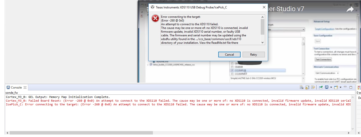

您好,您能帮我解决我的问题吗?出现以下消息:
Cortex_M3_0:电路板复位失败:(错误-260 @ 0x0)尝试连接到 XDS110失败。 原因可能是以下原因之一或多个:未连接 XDS110、固件更新无效、XDS110序列号无效或 USB 电缆故障。 固件和序列号可以使用安装目录.../ccs_base/common/uscif/xds110中的 xdsdfu 实用程序进行更新。 查看此处的 readme.txt 文件以了解相关说明。 (仿真包7.0.188.0)
IcePick_C:连接到目标时出错:(错误-260 @ 0x0)尝试连接到 XDS110失败。 原因可能是以下原因之一或多个:未连接 XDS110、固件更新无效、XDS110序列号无效或 USB 电缆故障。 固件和序列号可以使用安装目录.../ccs_base/common/uscif/xds110中的 xdsdfu 实用程序进行更新。 查看此处的 readme.txt 文件以了解相关说明。 (仿真包7.0.188.0)
    该错误在下面的链接中进行了说明。 您能否检查参考并遵循其中的故障排除提示?
    software-dl.ti.com/.../ccsv7_debugging_jtag_connectivity_issues.html
    此外、在此特定器件中、您有两个具有不同调试探针的电路板。 检查:
    e2e.ti.com/.../521311
    希望这对您有所帮助、
    拉斐尔
