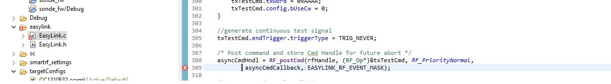

    "../easylink/EasyLink.c、第309行:错误#20:标识符"RF_EventCmdError"未定义
    "./easylink/EasyLink.c "、第445行:错误#20:标识符"RF_EventCmdError"未定义

    这是一条常见的错误消息。 有关更多说明、请参阅以下链接:
    https://e2e.ti.com/support/development_tools/code_composer_studio/f/81/t/568592
    因此、您需要包含定义 RF_EventCmdError 的头文件。

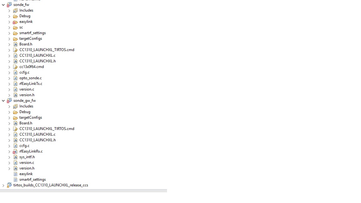

    请告诉我如何包含 RF_EventCmdError 以及我可以在哪里更改它、
    这是我的代码:

    [引用 user="Abdelkader ZAABOUBI"]请向我展示如何包含 RF_EventCmdError 以及我可以在何处更改它[/引用]
    您知道它定义了哪个头文件吗? 如果是这样、您需要将头文件包含到使用它的源文件中。 如果您不知道哪个头文件、并且您正在使用 SDK 中的 TI 示例之一、那么器件论坛中的专家将会是最了解的。
