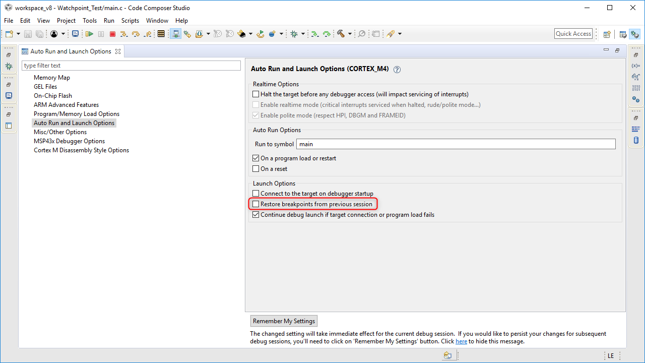

    IIRC Cortex M 内核中的断点/观察点通常在内核本身而不是在 IDE 上设置、因此、如果在后续调试启动之间硬件未复位或断电、我会期望这种奇怪的行为。 我过去曾几次发现自己处于这种情况。
    此外、只需检查以下选项是否已停用、如果您在关闭调试会话时将延迟的观察点/断点保持在活动状态、这也会造成一些混淆。
    希望这对您有所帮助、
    拉斐尔
