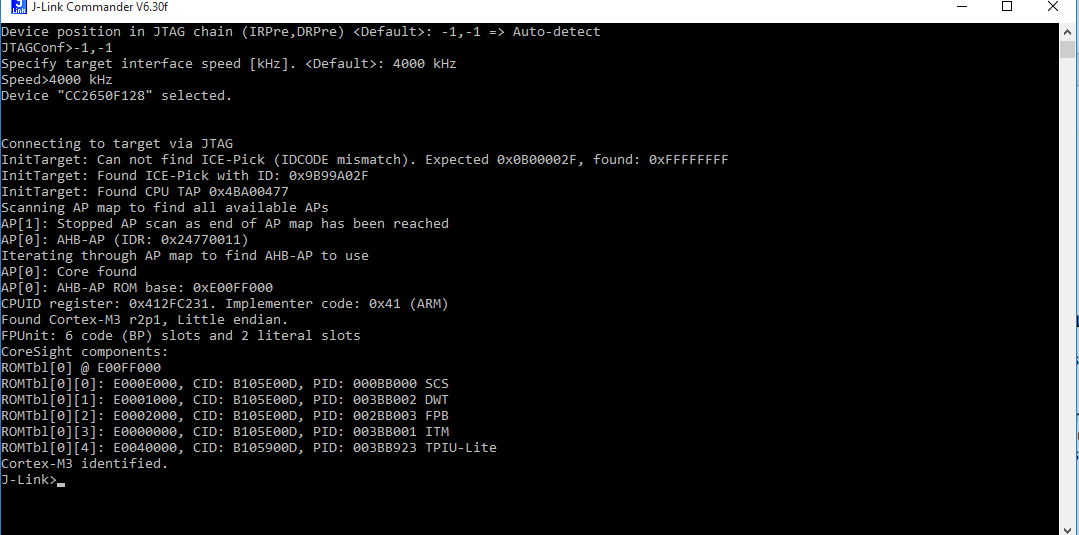

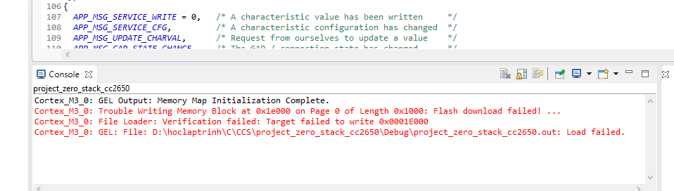

我 尝试在 CC2650模块 BoosterPack 上刷写和调试代码。但 会出现一些错误。
我使用 CCS 版本7.0和 J-link V9来调试代码。
感谢您的帮助!
    连接看起来正常、但在特定地址闪烁失败。
    您能否查看下面的页面以获得有关如何对此进行进一步调试的提示?
    software-dl.ti.com/.../troubleshooting-data_verification_errors.html
    此外、您是否能够在 Launchpad 等不同电路板中验证代码? 如果可以、您能否尝试将 Jlink 连接到正常工作的 CC2650板并查看是否能够进行闪存? 它可能与 Jlink 本身相关。
