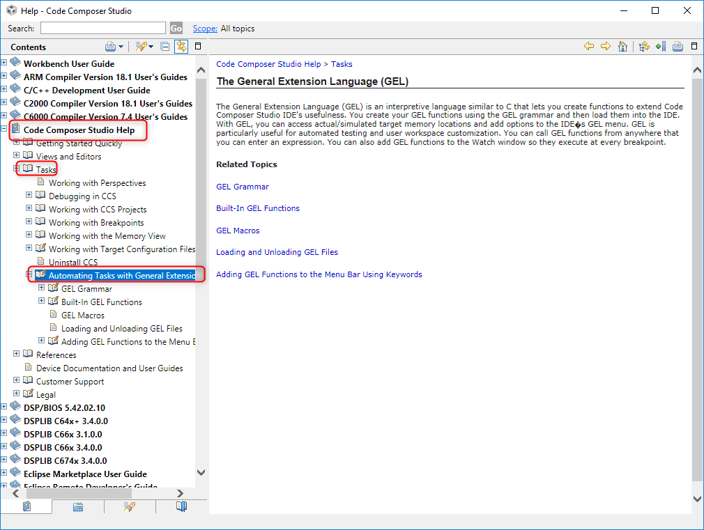

我正在 EK-TM4C129EXL 评估板上工作。 到现在为止、我尝试在程序中设置断点。 我已经在 C 代码中设置了一个断点。 断点在程序中以蓝点的形式显示。 是否有任何选项可直接运行到跳过中间步骤的断点?  我看到的选项有“Step Over”、“Step into”、“Step Return”。 是在 CCS 中运行到断点的任何选项。
还有 System_printf()的用途。 我在示例代码中多次看到过这一点。 system_printf()中的消息将在哪里打印?
GEL 文件的含义是什么?? 它的用途是什么?

    是的、您可以使用"resume"按钮运行到断点。 我建议您浏览有关 Tiva 的 CCS 基础教程、尤其是调试部分(实验2)。 它应介绍您感兴趣的主题:

    输出应出现在调试输出控制台中。 请注意、消息将被缓冲、只有在清空缓冲区时、您才会看到消息。
    [引用 user="Naveen Kumar29"]GEL 文件是什么意思?? 它的用途是什么?
    打开 CCS 帮助(Help -> Help Contents)并浏览到下面显示的部分:
