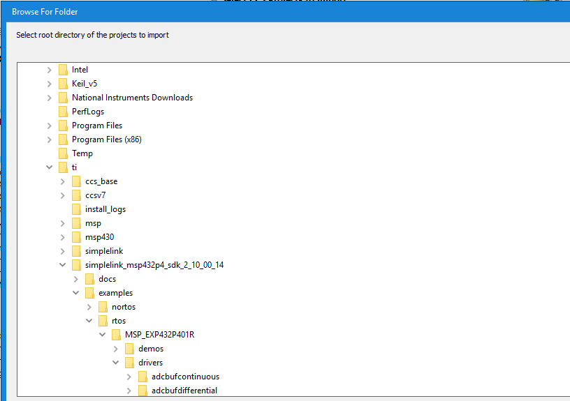

    您好 Todd、
    我仅安装了 TI 的 SDK。 我在 MSP-EXP432P401R 中使用 TI-RTOS 示例。
    我很确定、示例代码不使用 interrupt_registerInterrupt、因为当源代码遇到总线故障时。 它在 Hwi_excHandler ()中循环。
    Anurag Tamboli

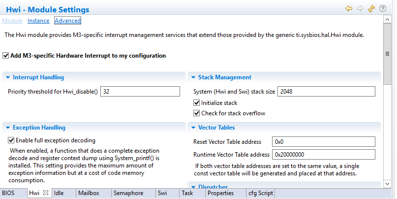

    Anurag、您好!
    如果 Hwi 堆栈溢出、它将导致内存损坏、这可能导致总线故障或其他奇数错误。  首先要做的是增加为此堆栈分配的数量。
    在上面显示的 Hwi 模块设置图形视图中、可以将"系统(Hwi 和 Swi)堆栈大小"从2048增大到更大的值、然后保存文件并重新构建和重新加载程序。  您应该能够看到 ROV 工具中显示的更高的堆栈大小(在“Hwi”模块的“Module”选项卡的“hwiStackSize”列中)。
    如果你增加足够大的空间来避免 Hwi 堆栈溢出、总线故障是否会消失?
    Scott
    您好、Scott、
    感谢您的建议。 它以某种方式工作。 看起来需要学习的内容更多。
