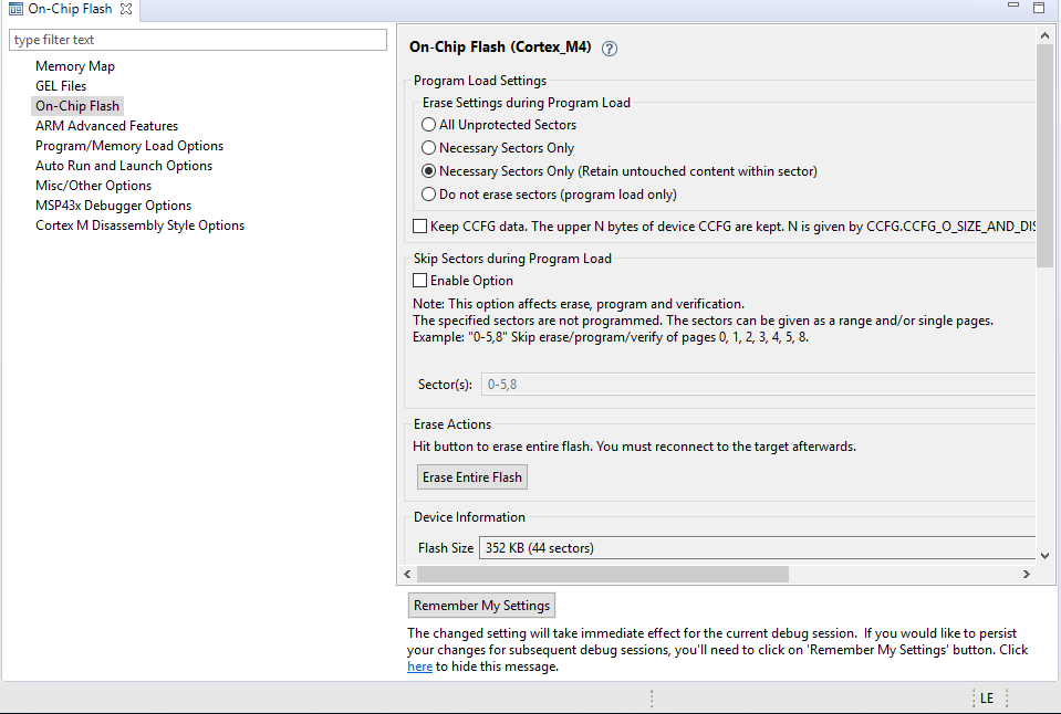

大家好、我刚刚收到 了 LAUNCHXL-CC1312R1。 安装 CC1312R1示例"rfCarrierwave"(以及相关的 CCS 和 SDK 更新)后、电路板将不会进行编程。 控制台中抛出以下错误:
Cortex_M4_0:文件加载器:初始化闪存编程失败:未知属性"FlashPageToggle "
Cortex_M4_0:GEL:文件:D:\ti\Workspace\rfCarrierWave_CC1312R1_LAUNCHXL_tirtos_ccs\Debug\rfCarrierWave_CC1312R1_LAUNCHXL_tirtos_ccs_load.out:失败。
    1.您能告诉我您使用的 CCS 是哪个版本吗?
    2.您还能在 CCS 安装中找到"CC13xx/CC26xx 器件支持"组件的版本。 您可以在'Help -> About Code Composer Studio'下找到此内容、然后点击'Installation Details'、然后找到"CC13xx/CC26xx Device Support"条目。
    3.您能否提供器件可用片上闪存设置的屏幕截图? 我想查看您的案例中是否提供了"FlashPageTog"选项。 您可以通过启动配置的调试会话并转到"Tools"->"On-Chip Flash"来找到片上闪存设置。
    这就是我在具有最新 CC13xx/CC26xx 器件支持更新(v3.10.1.00)的 CCS8.0.0.00016上的情况:
    Ricky
    CCS 版本为8.0.0.00016。
    2."CC13xx/CC26xx 器件支持"版本为3.10.1.00。
    3.已附。
    以上都是正确的--但当我单击"CC13xx/CC26xx 器件支持"并单击"更新"时,最新的(显然)下载日期为3.10.2.00 (发布日期为2018-04-23)。 重新启动 CCS 并重试、一切正常。
    3的屏幕截图是在解决问题并更新了支持的器件后拍摄的。 不确定是否有用、仍然如此。
    那么、它在更新到"CC13xx/CC26xx 器件支持"的 v3.10.2.00后开始工作? 如果是、最好听到这个消息。
    尽管对我来说、我甚至在 v3.10.1.00上也没有获得"未知属性"FlashPageToggle "、因此我不能确切地确定为什么您从错误开始。 我们将继续监控此情况、以查看其他人是否正在出现此错误。
    Ricky
    没错-- v3.10.2.00修复了它。 升级后无法重现问题。
