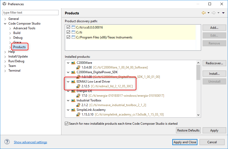

产品"com.ti.sdo .edma3" v2.11.5当前未安装、且没有可用的兼容版本。
我在编译工程时遇到以下错误。 我已经安装了 MCSDK 02_01_02_06的最新版本。
请帮助说明出现此错误的原因?
    看起来 CCS 没有找到 EDMA3封装。 假设您的计算机上安装了 EDMA3软件包、请检查发现的产品列表、看看您是否看到如下所示的条目:
    如果没有、请使用"rediscover"按钮让 CCS 搜索要安装的新产品。
    Ki
    感谢你的帮助。

    [引用 user="hemraj sahu"]这是 SDK 而非我的项目的一个示例。
    我已经安装了 MCSDK、但似乎找不到示例。 您能给我指出这个示例的确切位置吗?
    Ki
    谢谢 Ki 我已经解决了这个问题、感谢您的善意帮助。
