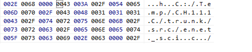

我使用编译器版本18.1.1 LTS 为采用 TMS320F28374S 的电路板生成软件。 该固件在闪存中运行。
在编译过程之后、在.out 文件的.econst 段中有包含 soruce 文件名称的字符串文字。
示例:(使用十六进制编辑器)
我认为链接器会将这些字符串文字添加到.econst、因为我已抑制编译器中的所有符号调试生成(选项--symdebug:none)
在此过程结束时、我使用 hex2000实用程序生成 Intel Object 格式文件、然后使用自定义计算闪存的 CRC、
econst 段被分配在闪存区域中、因此、如果源文件的路径发生变化、CRC 也会发生变化。
到目前为止、我使用了旧的复杂版本、例如6.2.11、我没有遇到任何问题。
如何解决此问题?

    我强烈怀疑某些头文件会将该字符串插入源代码中。  若要进行调试、请像以前一样构建、但还要添加选项 -gen_preprocessor_listing。  在 C28x 编译器手册中查找该选项。  它会创建与源文件具有相同基本名称的文件、扩展名为.RL。  在本例中、您不知道哪个源文件添加了问题字符串。  因此、在构建整个项目后、在所有.RL 文件中搜索意外的字符串。  我相信您会找到它、然后了解如何避免它。
    谢谢、此致、
    乔治
    正如您所说的、我添加了选项-gen_preprocessor_listing、我发现 问题的原因是  驱动程序库的头文件 debug.h 中定义的宏断言、该断言是由编译时开关"debug"启用的。
    在 effetct assert 中、引用源文件的完整路径。 这是我在.econst 段中看到的文学字符串。
    非常感谢!
